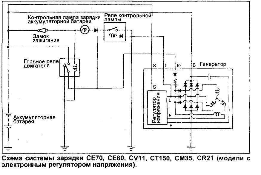

GSM-911, а схемы нет?

В книжке, в электронном виде, вот такая упрощённая ... в части обмотки-выпрямитель-регулятор точно соответствует

Masss28,
анализ схемы:
S - это постоянный + с АКБ. Если его в генере коротит на -, то на появление дефекта может повлиять, но тогда просадка возможна если бы провод был бы толстый как + на стартер, ну горячий как утюг.
При вкл зажигания + появл на IG, а вот на L должен быть -, при помощи которого появляется напруга на реле лампочки зарядки и она загорается(на исправном а/м).
При начале генерации (исправного вращения) на L должен появиться + и лампочка гаснет...
Т.о. я предлагаю по проводно из разъёма вынимать по одному проводу и смотреть что будет происходить.
Но! Где на схеме тот предохранитель??
http://www.bestpics.ru/full/zaryad.jpg примерно так ... тож 88г, но бумажная книжка (сейчас отсканил) ... где фактически в машине установлены не смотрел, не было надобности :nez-nayu:

кратенько продолжу: если из разъёма вынуть S и проблема пропала, то дохлый реле регулятор.
если нет, то скорее всего диодный мост.

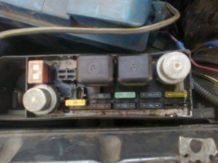

СообщениеДобавлено: Ср мар 20, 2013 12:01 am
Зарегистрирован: Сб мар 16, 2013 11:19 pm
Сообщения: 7
Машина: toyota carina
Год выпуска: 1986
вытаскиваю левый желтый - лампочки загораются а зарядки нет и лампа акб не тухнет!!! Сегодня завел гдето часа два было норм. заглушил начал заводить и опять пропала!!!

СообщениеДобавлено: Ср мар 20, 2013 12:29 am
Сообщения: 312
Откуда: МО г.Чехов / Серпухов
Машина: Тойота Карина 2
Год выпуска: 1986
Двигатель:
Честно говоря это мне ни о чём не говорит (левый желтый). Я не так часто под капот заглядываю, чтоб наизусть помнить что-где стоит. На крышке этого блока должно быть подписано, что это за предохранитель.

Masss28,
схему в полном виде GSM-911 выкладывал по ссылке - смотри выше, там есть все предоки с номиналами.
Надо по одному проводу из разъёма вынимать и смотреть что происходит, потом по цветам или цеколёвке смотреть что за провод и соответственно куда идёт.
