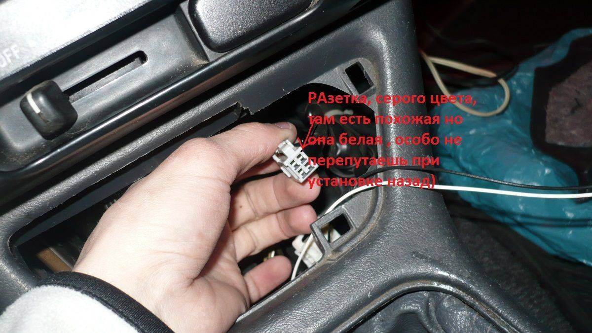

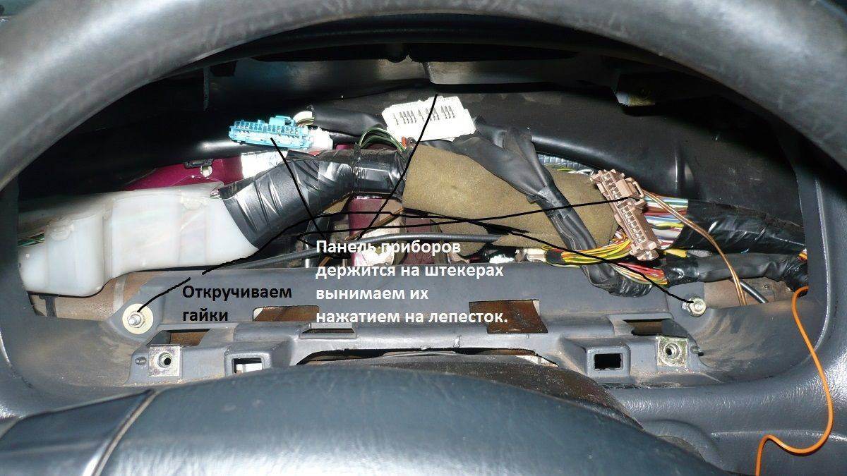

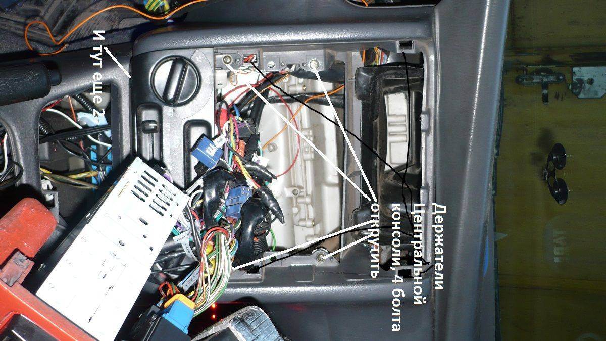

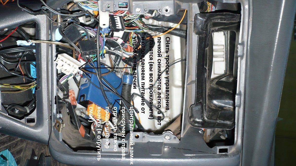

Не большой отчет о том как я снял то что мы не должны трогать вообще :D , Просьба не писать до того как не выложу все фото их около 30 :ti_pa: , помидорами просьба не кидать :? но и критика приветствуется) хотя я думаю на форуме не раз обсуждалось снятие торпедо , но до фото отчета не доходило так что +1 в литературе) и да снимаю 3 раз и опять лишнии запчасти остаются что за чудеса
Добавлено спустя 6 минут 43 секунды:
продолжаю
так вроде все)))) критикуйте :) если что то забыл скажите так вроде все открутил и снял

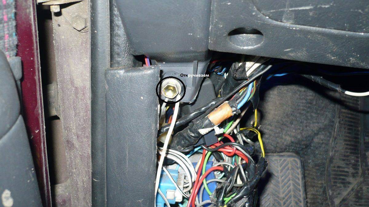

Комментарий к файлу: откручиваем болт
P1030772.JPG [ 357.93 КБ | Просмотров: 35252 ]

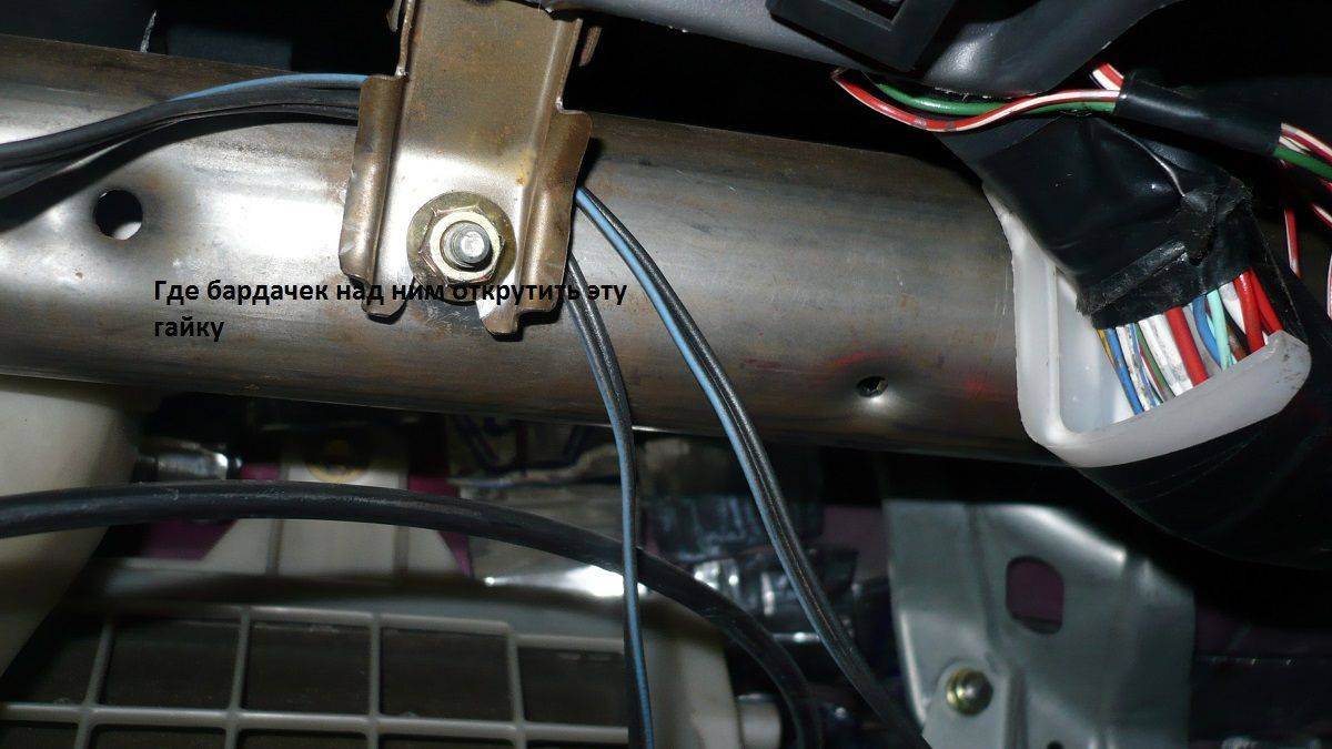

Комментарий к файлу: над ним вот такая гайка , как думаете что надо сделать?
P1030796.JPG [ 224.49 КБ | Просмотров: 35252 ]

max32 Забыл указать, руль вниз при снятие приборной панели.
А так, отчет супер!

По поводу снятия руля, добавить , что его ОЧЕНЬ желательно снимать съемником (есть 2 специальных отверстия с резьбой).
Ни в коем случае не дергать на себя, или тянуть со всей силы :)
Руль сидит крепко и срывается со шлицов резко, получить рулем в лицо как нечего делать :)

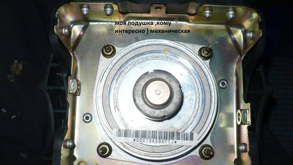

а по поводу подушки ничего не сказано, нужно её блокировать или нет?

Для предотвращения сего действия отворачиваем гайку не до конца и помогаем снимать ногами (коленями). Где-то на форуме уже читал об этом.

Подушка у меня механическая и мне просто ее снять!! а для остальных отсоеденить аккамулятор! что бы обесточить на форуме где ро это было!

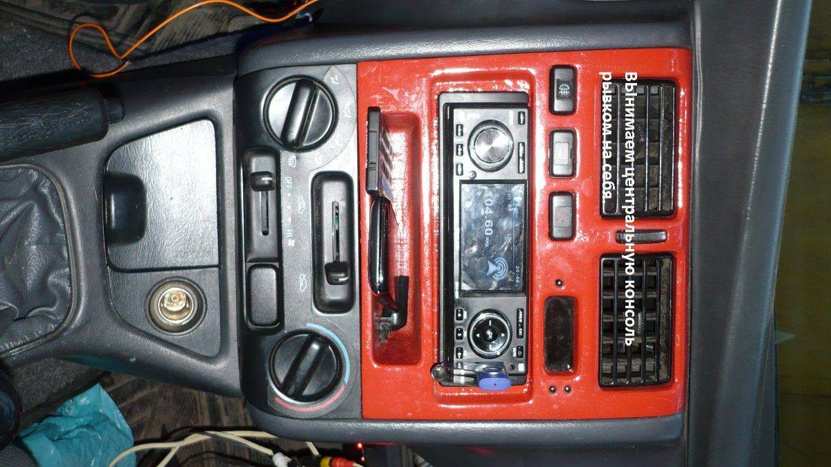

Не указал, что панель пепельницы/прикуривателя держит штифт (наверное, так можно его назвать). Если пепельницу вытащить, то на левой стенке видно его будет. Надо его вытащить.
Кстати, магнитофон у тебя неправильно закреплён. Поищи на форуме или драйве про крепления родные. У меня так же было, на форуме купил крепежи - супер! Иначе консолью рискуешь.Allegator
Про снятие руля правильно написал! Грамотное дополнение. Зачем "мордями" рисковать-то, если можно гайку до конца не откручивать, пока руль со шлицов не сорвал?.. :)
Тоже был не правильно закреплён. Решил проблему с помощью строительного подвеса за 5 рублей. Правда получилось не очень красиво, но держится. Фотографировать не допетрил. :?

и я мафон часто вынимаю ) :D о что смысла крепить по началу не было) но теперь закреплю и больше не откручу ни одного болта в ней последние снятие и установка вымотала меня сильно психологически. так что просто ездить и не болие)

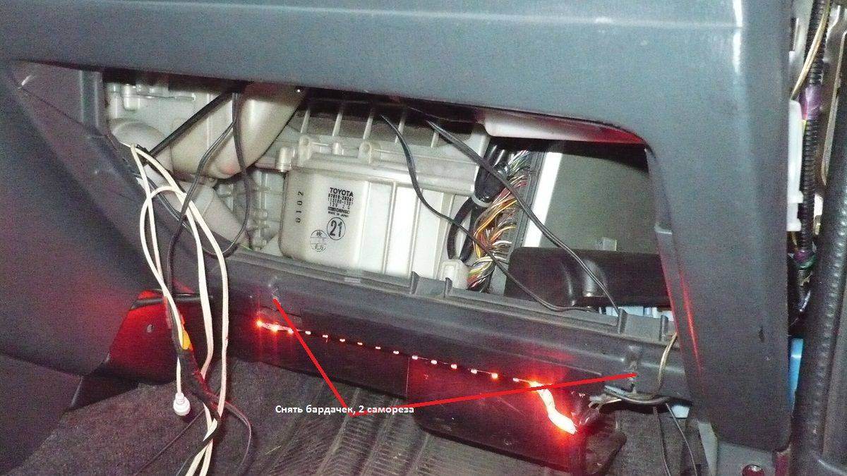

Не могу снять бардачек! Замок на неём от сатрого хозяина не открывался, ни ключем ни другими подручными средствами.. Из-за него он не снимается, саморезы открутил нижняя часть выходит а верхнюю держит замок, прошу помощи в решении... :(

Evgeniyo писал(а):
Замок на неём
высверли аккуратно. Саму личинку в смысле высверли.
Мои машины на DRIVE2.RU
СообщениеДобавлено: Чт апр 11, 2013 3:38 pm
Сообщения: 909
Машина: Кашкай
Двигатель: 4a-fe lb с52
НЕ, пробуй крути замок у меня если на ключ закрыть то потом куй откроешь :D минут 40 открывал :evil: , как простой вариат сломай личинку отверка молоток в помощь ну или высверлить)

max32
ETYRIN
Я понял, а как мне потом сделать его рабочим? ну замок всмысле, чтобы бардак откр./закр. )?

Evgeniyo
Так он закрываться-то будет. В смысле защёлкиваться. Просто на ключ замыкаться не будет. Ну и х.. с ним.
