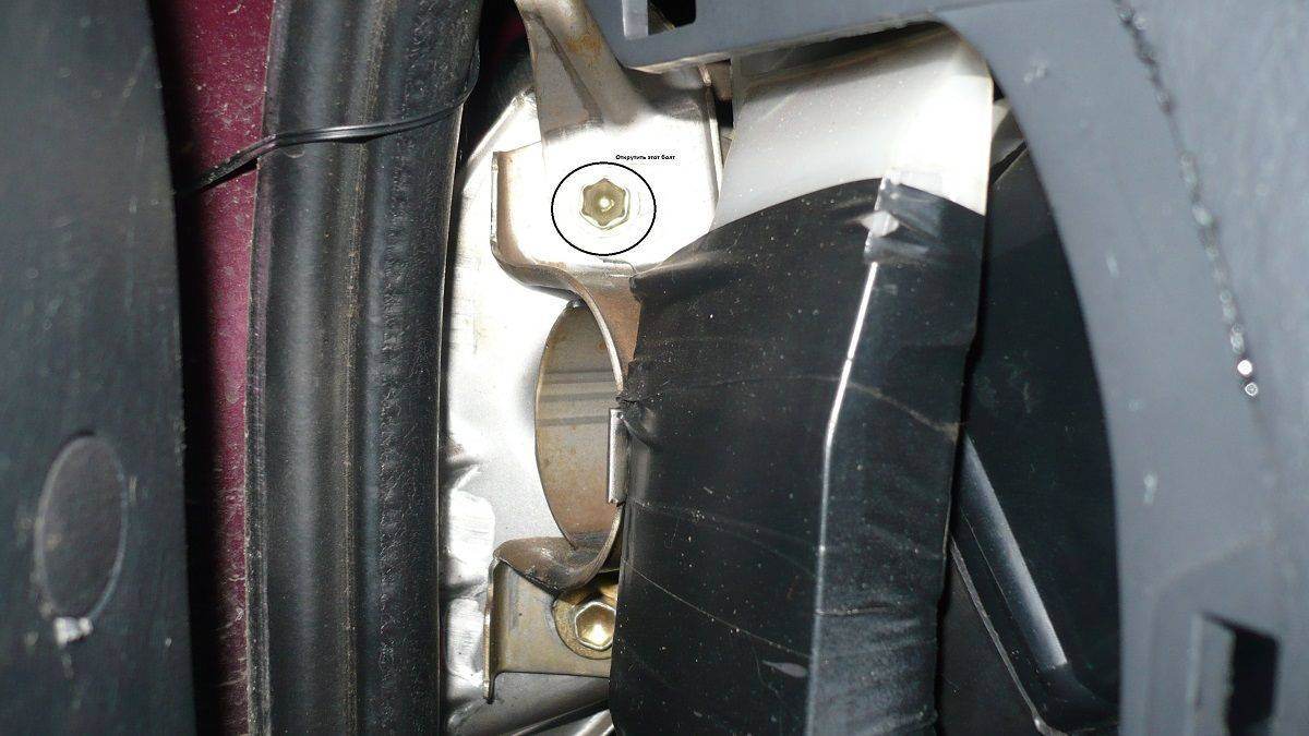

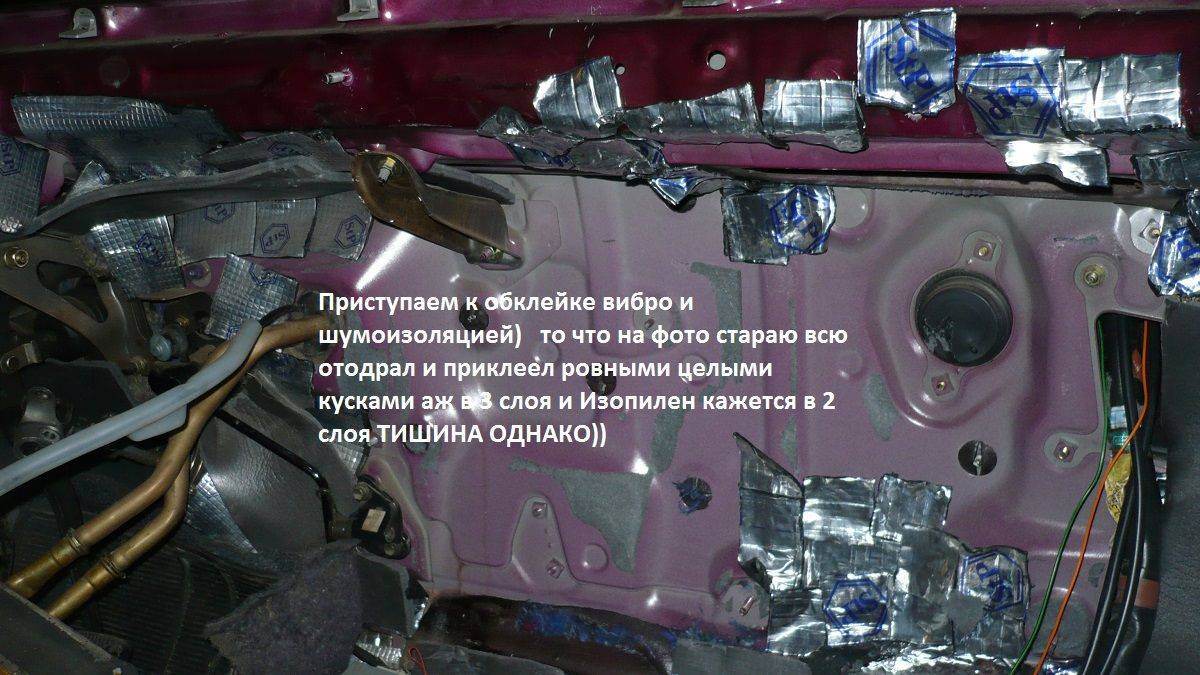

Не большой отчет о том как я снял то что мы не должны трогать вообще :D , Просьба не писать до того как не выложу все фото их около 30 :ti_pa: , помидорами просьба не кидать :? но и критика приветствуется) хотя я думаю на форуме не раз обсуждалось снятие торпедо , но до фото отчета не доходило так что +1 в литературе) и да снимаю 3 раз и опять лишнии запчасти остаются что за чудеса
Добавлено спустя 6 минут 43 секунды:
продолжаю
так вроде все)))) критикуйте :) если что то забыл скажите так вроде все открутил и снял
Комментарий к файлу: откручиваем болт
P1030772.JPG [ 357.93 КБ | Просмотров: 35752 ]

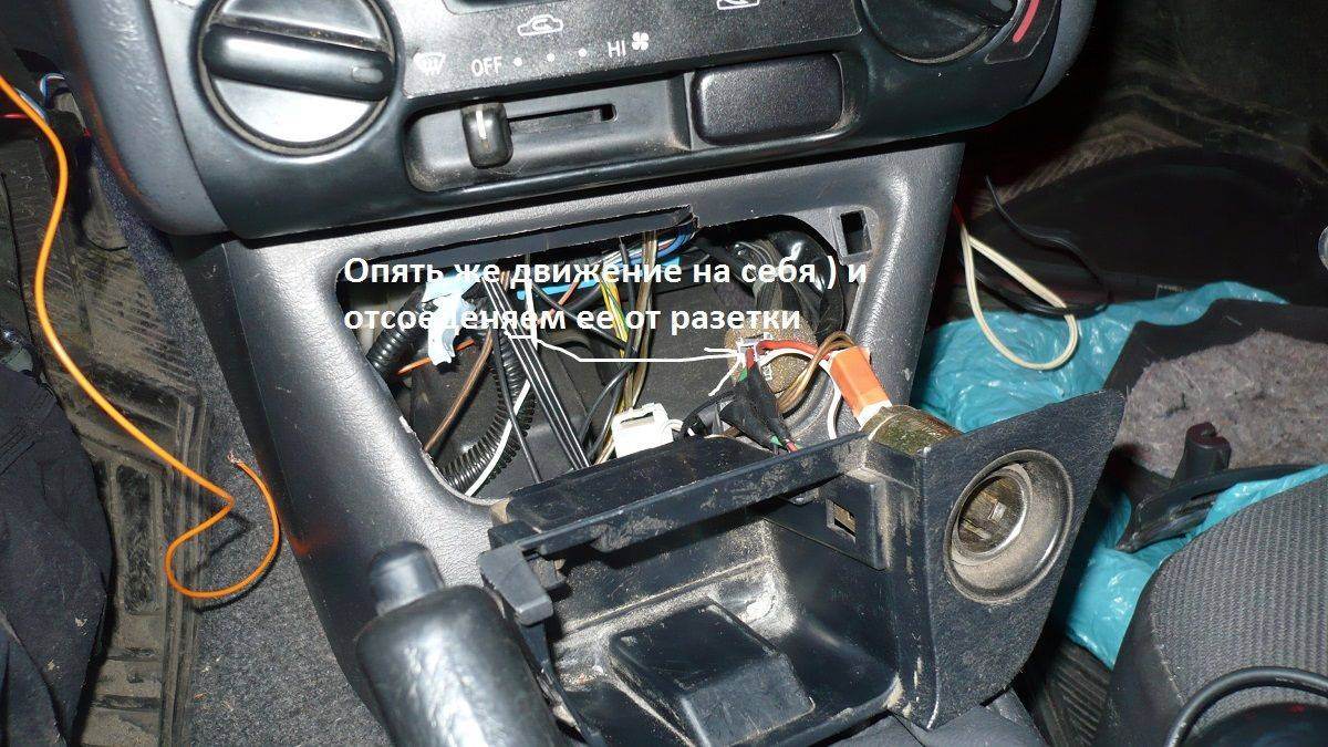

Не указал, что панель пепельницы/прикуривателя держит штифт (наверное, так можно его назвать). Если пепельницу вытащить, то на левой стенке видно его будет. Надо его вытащить.
