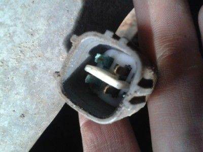

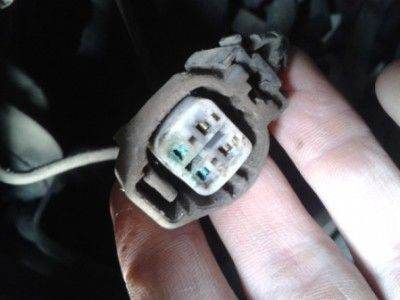

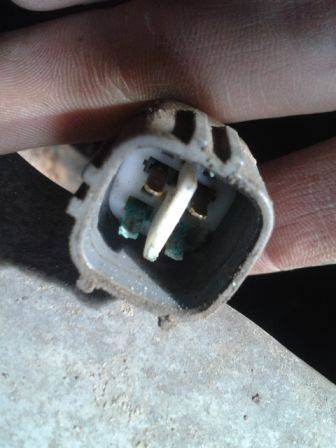

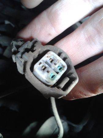

хотел себе поставить лампочку, так как тоже тупит в режиме ЛБ, решил сначала проверить состояние разъёма ДОС и увидел такую картину, причём окислились провода нагревателя.. всё прочистил, поставил на место, вроде как по лучше стало, но теперь тупить через раз стала, т.е. если ехать с определённой скоростью и нажать на газ (не сильно, до режима не ЛБ) машина не реагирует, но если отпустить педаль и сразу опять нажать также на педаль газа машина срывается и едет отлично, бывает где-то с третьего нажатия начинает только ехать, причём не зависит от скорости.. и ещё такой вопрос, куда провода с ДОС идут дальше? может там тоже окисление где-нибудь...

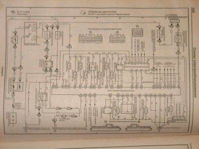

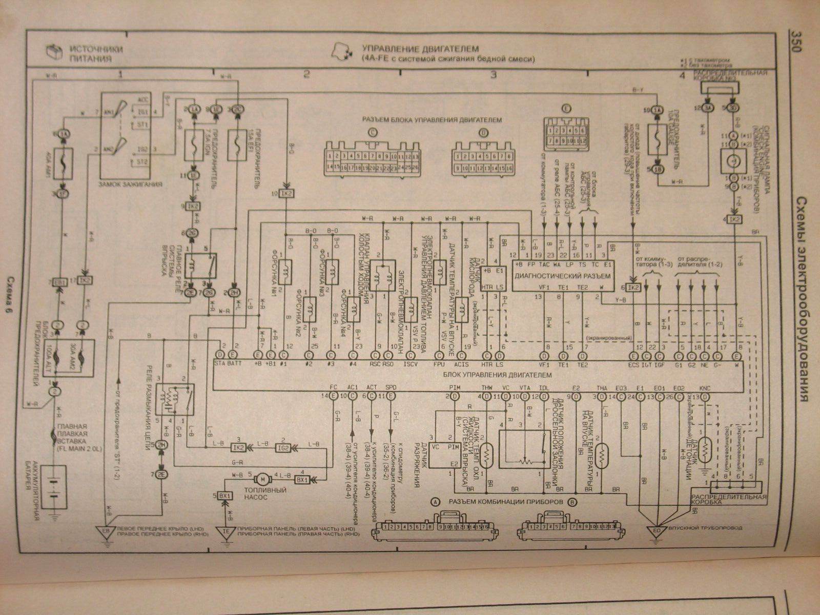

Anton92
Вот тебе схема, смотри сам.
IMG_2261.jpg [ 345.33 КБ | Просмотров: 7936 ]
спасибо, буду разбираться)

Anton92 писал(а):
seregagp69 писал(а):
С разьема к мозгу идут.
напрямую?
Сигнальные - да, на прямую к ЭБУ. А питание - нет. Смотрите внимательнее схему...
