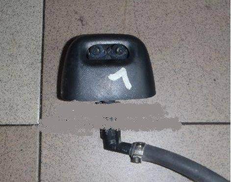

Доброго всем дня. У кого стоит родной кариновский омыватель - как форсунки работают? Струя нормальная? Хочу ставить омыватель, собираю комплект из запчастей фольксвагеновских, но форсунки придется ставить тойотовские.
 Заголовок сообщения: Re: Омыватель фар на Карину Е
СообщениеДобавлено: Вт фев 12, 2013 1:08 pm
Fred_SPb
У меня бошевские форсы стояли изначально. Поливали отлично, в две струи. Потом на скорости оторвало правую и благодаря Саше WhiteWolf в ЕвроАвто была приобретена другая. Так вот она х.з. чья, но после установки брызгает гораздо хуже чем родная :( И по конструкции внутри тоже другая, хотя внешне и очень похожи...
СообщениеДобавлено: Ср фев 13, 2013 9:41 pm
Сообщения: 1347
Бошевские это которые? Которые маде ин Чехия? с номером длинным?

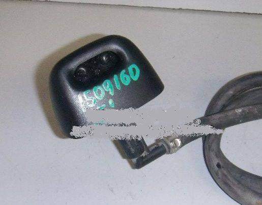

Евген писал(а):
Fred_SPb
Вот фото нашел. Такие стояли?
форсунка Карина Е.jpeg [ 53.47 КБ | Просмотров: 12923 ]
форсунка Карина Е_2.jpeg [ 71.46 КБ | Просмотров: 12923 ]

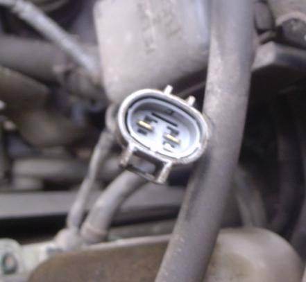

поставил себе тоже Шоуми.. Покрасил в цвет, смотрятся и моют шикарно, только вода быстро кончается.. Теперь вопрос встал как управляющий провод в салон пустить.. Может у меня есть уже проводка под фаромойки штатные..
У меня два вопроса:
1. Как фишка выглядит к штатному мотору фаромоек?
2. И как выглядит фишка под кнопку фаромоек в Салоне?

Добавлено спустя 29 минут 8 секунд:

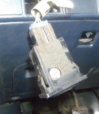

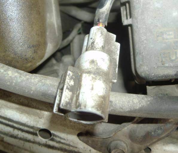

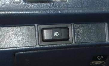

вот у меня
1.JPG [ 40.01 КБ | Просмотров: 12723 ]
2.JPG [ 16.45 КБ | Просмотров: 12723 ]
3.JPG [11.48 КБ]
4.JPG [ 23.9 КБ | Просмотров: 12723 ]
5.JPG [13.87 КБ]

Игоряка писал(а):
вот у меня
Спасибо, и еще вопрос кнопка работает по принципу на замыкание? И замыкает два крайних контакта? Средние судя по цвету проводов - габаритная подсветка..
СообщениеДобавлено: Сб май 04, 2013 2:18 pm
Сообщения: 1446
Откуда: Регион 04
Машина: Пешком
Год выпуска: 1986
Woolf
да, на замыкание, на счет габаритов как-то не обращал внимание, посмотрю - скажу.

Игоряка писал(а):
Woolf
С габаритами я уже определился) В фишке салона между крайними 12В на средние 12В подаются при включении габаритов..
Вопрос встал другой, нашел фишку под капотом, только вопрос туда при нажатии в салоне 12В идет? У меня просто на фишке 0,5В и при замыкании крайних на фишке в салоне ничего не происходит...
Там никаких доп релюшек нету?
СообщениеДобавлено: Вс май 05, 2013 11:37 am
Сообщения: 1446
Откуда: Регион 04
Машина: Пешком
Год выпуска: 1986
даже не знаю на счет напряжения(у меня мультиметр не хочет напряжение показывать, видимо хочет крякнуть совсем). На счет релюшки тоже не знаю, где посмотреть надо?

Игоряка
А фишка эта которую сфоткал на самом моторчике? Я че то сразу не посмотрел у меня в проводке фишка обратная такой..
СообщениеДобавлено: Вс май 05, 2013 4:32 pm
Сообщения: 1446
Откуда: Регион 04
Машина: Пешком
Год выпуска: 1986
Да, верно, я забыл сказать. Просто фишку обратную не получилось вытянуть, сфоткал эту.

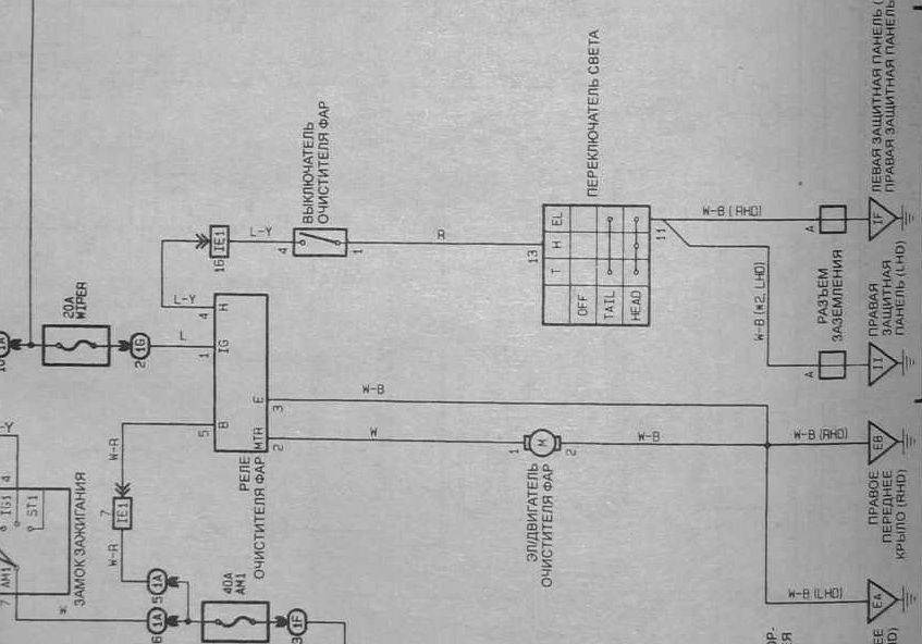

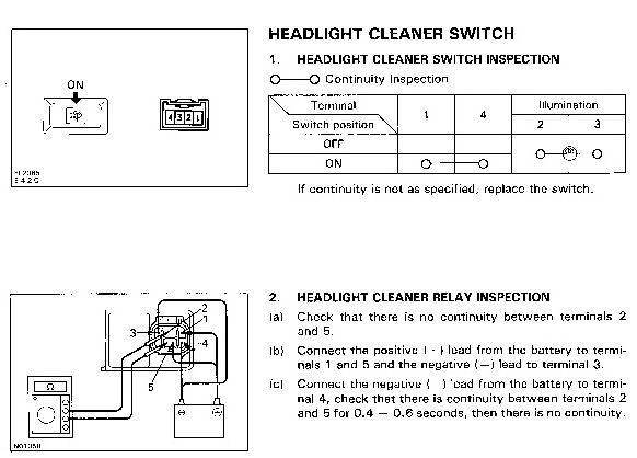

СообщениеДобавлено: Вс май 05, 2013 7:30 pm
Сообщения: 459
Откуда: Йошкар-Ола
землей управляется реле.
земля появляется на кнопке после включения ближнего света и уходит на реле.
Клип.jpg [ 131.38 КБ | Просмотров: 12606 ]
Клип_2.jpg [ 65.53 КБ | Просмотров: 12606 ]
Денис

СообщениеДобавлено: Вс май 05, 2013 10:44 pm
Всмысле на фишке 12В появится только при включении света чтоль?
З.Ы. И где ваще реле омывателя находится? Надо проверить стоит ли оно у меня или нет...
А ваще мне просто +12В надо, с этой фишки вытащить так как китайская проводка которую протянул уже предусматривает реле.. Только в салон провод тянуть неохота, тем более что проводка уже родная есть..

Да Омыватель работает только сосветом. Причем рэле не простое, можно кнопку нажать коротко или держать долго, больше положенного брызгать не будет
