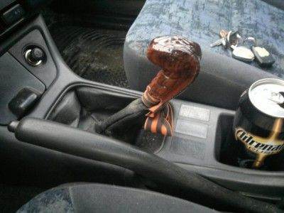

Кожаный чехол подразумевает то, что он в виде юбки выходит из под ручки, но это уже не в тренде, поэтому кожанку закрепил вот так:
Изображение Изображение
Устанавливаю ручку на место и пробую проехать.
Впечатления просто через край, удобная просто до предела.
Столько часов работы, изнурительное ожидание сушки, руки стертые до мозолей….
Но оно стоило того.

Добрый день всем.
История получила и продолжение.
Shtusha писал(а):
HunSolo! Дерзай! Мы уж тебе готовый бизнес придумали! :D
Ну вот клиенты сами вышли на меня.
Поступили заказы. Даже один владелец форда с автоматом, захотел поменять стандартную на эксклюзив, но побоялся рискнуть с инсталяцией, машинка-то новая.
Продолжил опыты и эксперименты по издевательствам над древесиной.
Больше половины заготовок было уничтожено в процессе, но было забавно.
Вот эту рукоятку купил владелец ВАЗа двенаря.
Его даже не остановило то, что в магазине стандартная рукоятка в кожзаме стоит 150 р. а эта в половину цены от стандартной тойотовской.
Это даже не березовый кап, а просто свиль.
Все разводы натуральные. появляются после длительно варки.
но все равно смотрится шикарно.
Ну а следующую заказал наш клубень.
Весьма не просто было сделать не ярко и потемнее, чтобы вписалось в темный салон Карины.
Но я остался поклонником бордовых оттенков, пусть и ярко, зато выглядит богато.
Если дело так дальше пойдет, то можно уже заготавливать древесину в больших объемах.
Toyota Carina E, 4A-FE, 1.5л. МКПП Золотистый цвет, самурайская сборка.
