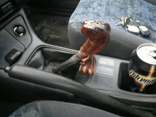

я вот тоже себе вырезал
ручка.jpg [ 51.2 КБ | Просмотров: 26174 ]

СообщениеДобавлено: Вт май 07, 2013 3:10 pm
Сообщения: 482
Машина: Carina E "Пулька"
hunSolo
Хорошая идея - ручка под конкретную руку! Тренируйся на кошках, простите, на друзьях и вперед к собственному ателье! Хэнд мэйд, да ещё и такого качества! Это ценится весьма!

Добрый день всем.
История получила и продолжение.
Shtusha писал(а):
HunSolo! Дерзай! Мы уж тебе готовый бизнес придумали! :D
Ну вот клиенты сами вышли на меня.
Поступили заказы. Даже один владелец форда с автоматом, захотел поменять стандартную на эксклюзив, но побоялся рискнуть с инсталяцией, машинка-то новая.
Продолжил опыты и эксперименты по издевательствам над древесиной.
Больше половины заготовок было уничтожено в процессе, но было забавно.
Вот эту рукоятку купил владелец ВАЗа двенаря.
Его даже не остановило то, что в магазине стандартная рукоятка в кожзаме стоит 150 р. а эта в половину цены от стандартной тойотовской.
Это даже не березовый кап, а просто свиль.
Все разводы натуральные. появляются после длительно варки.
но все равно смотрится шикарно.
Ну а следующую заказал наш клубень.
Весьма не просто было сделать не ярко и потемнее, чтобы вписалось в темный салон Карины.
Но я остался поклонником бордовых оттенков, пусть и ярко, зато выглядит богато.
Если дело так дальше пойдет, то можно уже заготавливать древесину в больших объемах.
Toyota Carina E, 4A-FE, 1.5л. МКПП Золотистый цвет, самурайская сборка.
