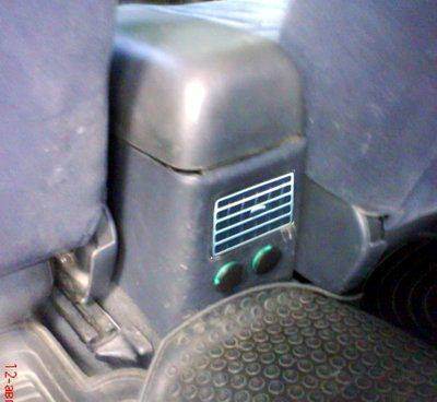

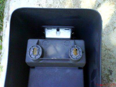

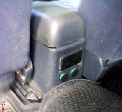

Вынашиваю идею сделать дополнительный обдув пассажирам вместо пепельницы. Протянуть короба от печки в окошко вместо задней пепельницы. Это и тепло зимой и кондейное летом. Какие будут идеи? Из чего сделать магистрали, от чего может подойти дифлектор, что бы регулировался в лево, вправо, вверх, вниз и закрывался... Как правильно и где подключиться в приборке...

Kentavr
Расстояние между низом внутреннего ящика консоли и железом машины слишком мало, чтобы короб там поставить. К тому же там 2 болта крепления консоли стоят

СообщениеДобавлено: Чт май 16, 2013 10:55 pm
места может и хватит и использовать корпус пепельницы - врезаться по краям...

СообщениеДобавлено: Чт май 16, 2013 11:15 pm
Олег Батькович в помощь.
тут человек согрел ноги задних пассажиров
СообщениеДобавлено: Чт май 16, 2013 11:43 pm
камиль
похоже, но вывод сделать в окошко пепельницы...
а странно, что там не было штатных дулок в ноги пассажирам...
