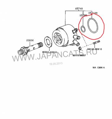

Kupr_Soft
А Зачем целиком менять??? Может достаточно заменить прокладки???

Двигатель: 4E-FE
Вот мой фотоотчет по устранению этой проблемы - http://carina-e.ru/viewtopic.php?f=48&t ... 25#p513423
Добавлено спустя 36 секунд:
Сам охладитель вечный, менять надо только прокладки.

Den102
Спасибо!!! У меня подлезть к маслоохладителю полегче, по-этому вопрос - сливать тосол обязательно??? Или можно просто открутить саму эту приблуду и она просто повисит на шлангах пока меняются прокладки....
