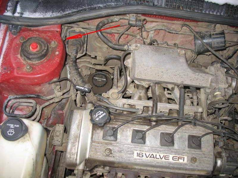

Побуду немного некропостером. Прочитав всю тему, так и не понял где этот абсорбер находится. Может кто на схеме показать?
Просто такое подозрение что у меня его вообще нет (т.е. кто-то снял и не поставил) Есть под мотором 2 заглушенных болтиками шланга, думаю один из них точно на абсорбер был.
А так когда на заправке крышку бензобака открываю в бак воздух засасывает со страшной силой, вот думаю это как раз из-за абсорбера.

Daniilius
между моторным щитом и передней правой стойкой он заныкан
Комментарий к файлу: От там должён быть

Сообщения: 686
Машина: Японо-седан
:shock: спасибо
Пойду посмотрю)
