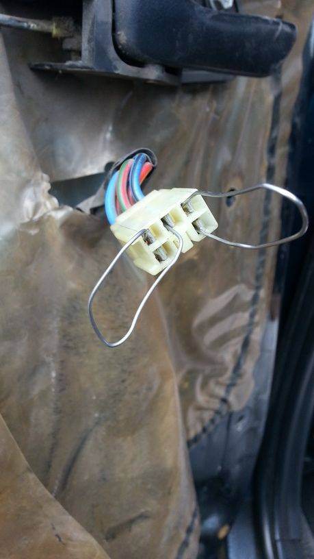

Задний подъемник с водительской стороны не реагирует на кнопку водительской консоли, на свою кнопку опускается, но не поднимается... остальные работают... куда копать?
 Заголовок сообщения: Re: Стеклоподъёмник
СообщениеДобавлено: Сб апр 27, 2013 3:08 pm
Сообщения: 483
Откуда: Калининград
А подымаешь как? Начни с того, что проверь на разъеме стеклоподъемника, подай 12 вольт на подъем и на опускание.(не помню, сколько там проводов, распиновку в букваре посмотреть можно).Если работает, то проверяй на ответномьразъеме, приходит ли сигнал при нажатии кнопок. Далее наверно на гланом блоке смотреть надо. Там контактнов много, смотри распиновку.тНу или к электрику в гости:)
СообщениеДобавлено: Сб апр 27, 2013 3:59 pm
Сообщения: 367
Откуда: Белгород
Машина: Carina Е
вот так я его поднимаю =)
Прикольно:)
Значит сам стеклоподъемник работает. Значит не доходит сигнал до стеклоподъемника. Попробуйте посмотреть выходит ли сигнал из блока управления. может там внутри чего сломалось.
Удачи:)

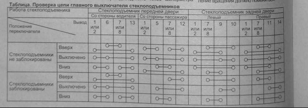

есть у меня подозрения что я кое-в-чем накосячил... Когда пытался подключить туманки, вынимал оранжевый разъем слева от ноги, там повредились контакты, пришлось скручивать... скручивал быстро и гадко... может где-то недокрутил?
СообщениеДобавлено: Сб апр 27, 2013 10:01 pm
очень даже может быть. ищи те повода и давай их соединяй как следует.
полазил в букваре... если правильно понял эту табличку, то получается у меня 10 контакт не работает...
