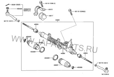

Когда рейку разбирал, там значит с одной стороны тяга была вообще гладкой, откручивал газовым ключом, с другой стороны под ключ и там была шайба, по VIN бьется такая картинка, шайб нет :du_ma_et:
Комментарий к файлу: картинка с Exist.ru
CImage.ashx.png [ 84.44 КБ | Просмотров: 7008 ]
Carina E wagon 3S-FE 2.0

Шайба усиками вставляется в рейку и загибается на тягу. А № шайбы нет, так как она идет с тягой.

Таки што ви говорите :shock: 90214-14002 А это шо? :ni_zia:

В комплекте шайб не было, прикрутил так. Тут история еще такая, когда разбирал, обнаружилась рейка ZF, но тяги были разные, надо сфотать показать, одна была с шайбой, а другая без шайбы и гладкая, т. е. не под ключ, газовым откручивал. Тут где-то в начале ветки читал, что вроде на ZF стопорные шайбы не идут, на TOYODA идут. Правда?
СообщениеДобавлено: Вт авг 28, 2012 9:37 am
Да правда!

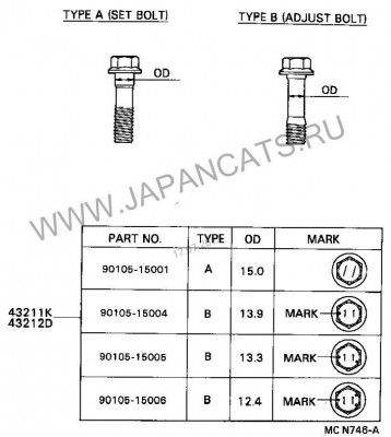

регулируется развал. меняются болты, которые держат стойку, родные тойотовские(бывают 3 вида болтов, под разный развал)
Болты для регулировки развала.JPG [ 65.26 КБ | Просмотров: 6706 ]

Rash
OD - это диаметр?
СообщениеДобавлено: Ср июл 17, 2013 9:49 am
Фарид
Судя по рисунку, да :)

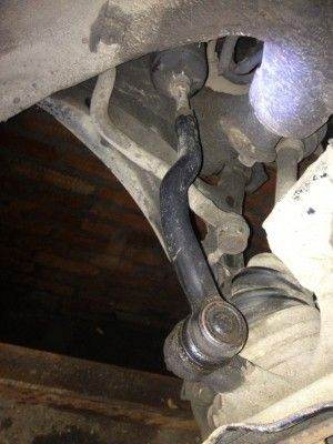

Всем привет. Такой возникает вопрос: необходимо поменять рулевые наконечники. Но те которые я взял (по каталогу) не подошли т.к. резьба на тягах меньше чем на наконечниках. Почитав форум я подумал что у меня стоят наконечники и тяги ZF (с маленькой резбой 14*1,5). Тут пишут что можно поменять наконечники вместе с тягами и все будет хорошо, НО у меня рулевой наконечник крепется не как у всех (судя по фоткам), а наоборот, и сам наконечник какой-то странной формы. Походу прошлый хозяин, чего то намудрил. Может кто сталкивался с чем то подобным?

и правда другой ) может отпикника ?) где то читал что рычаги у нас одинаковые и кишки…или от авика )

Посмотрел по каталогу, у них такие же наконечники как и у всех (кроме меня :( ). Буду менять вместе с тягами, надеюсь что по резьбе в рейку подойдут. Хотя вопрос по расположению наконечника остается открытым, а может быть такое что его просто наоборот поставили?.
СообщениеДобавлено: Чт авг 15, 2013 8:52 am
Сообщения: 1156
...первое что я подумал :a_g_a: Ступица веть у тебя родная?! а если так то какой-то "кулибин" вкорячил наконечники через опу :-facepalm-:
