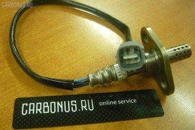

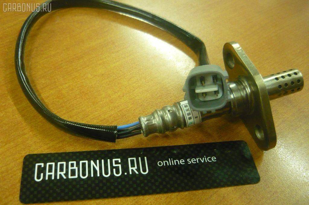

Здравствуйте! Нашел в Убей вот это http://www.ebay.com/itm/LAMBDASONDE-TOY ... 3a6afcfd3b датчик для ЛБ или тоже обычный?

Там артикул есть 89463-29045 http://www.exist.ru/price.aspx?pcode=+89463-29045
СообщениеДобавлено: Вс июн 09, 2013 10:00 pm
похож на обычный не ЛБ, только у меня 4 провода...

СообщениеДобавлено: Пн июн 10, 2013 1:29 am
Китайская подделка,если фото соответствуют тому что продается
На бедном датчике дырок и меньше,и сами они диаметром меньше.
не один артикул рулит. Китай не дремлет,глазками смотреть надо,а то посадишь человека на бабки
СообщениеДобавлено: Вс авг 11, 2013 4:04 pm
Зарегистрирован: Вс авг 11, 2013 3:26 pm
Двигатель: 4af
Вопрос, конечно, интересный почему китайцы сделали по три дырки вместо двух в ряду. Они ведь все подделывают очень тщательно. Может просто фотка не та или с 4 дырками тоже работают. Вообще в китайском инете полно наших датчиков.
Например, по китайским заводам
http://www.alibaba.com/trade/search?fsb ... 9463-29055. Или просто в гугле задать номер 89463-29055 или 89463-29045. Я написал по сыылкам в алибабе. Один китаец ответил, что деталь китайского производства, а другой что Денсо и цена у него 100 баксов, а не 80.
Главная проблема в том, что если китайские заводы начали их делать, то у себя мы не купим ничего другого. Наши торговцы запчастями никогда оригиналы привозить не будут, если уже не продают нам китайские. То что деталей много продано на ибей и на крупных китайских аукционах говорит о том что детали не полная туфта, вопрос в том насколько они качественные. Так что склоняюсь к мысли что стоило бы попробовать. А если не то пришлют, то по пей пелу деньги можно возвратить.

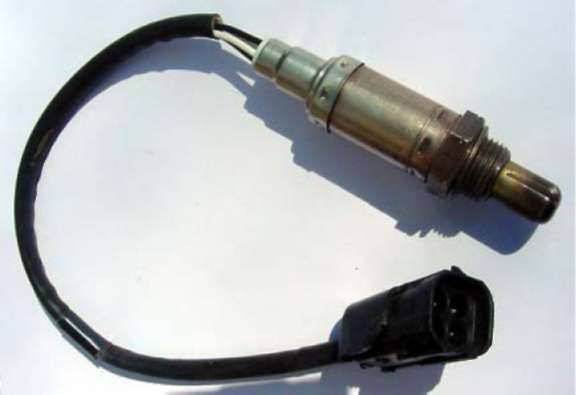

СообщениеДобавлено: Чт окт 10, 2013 11:58 pm
Сообщения: 978
Откуда: Великий Новгород
Менять датчик желания нет,поэтому ищу переходник,но что-то безрезультатно((
Комментарий к файлу: У меня датчик вот такой
1111111.jpg [ 14.84 КБ | Просмотров: 6692 ]
Комментарий к файлу: Такого вида мне нужен
1111111111112.jpg [ 103.91 КБ | Просмотров: 6692 ]
