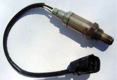

Здравствуйте! Нашел в Убей вот это http://www.ebay.com/itm/LAMBDASONDE-TOY ... 3a6afcfd3b датчик для ЛБ или тоже обычный?
CARINA E 4A-FE LB 1993 года 1.6 механика
СообщениеДобавлено: Вс июн 09, 2013 10:00 pm
Там артикул есть 89463-29045 http://www.exist.ru/price.aspx?pcode=+89463-29045
похож на обычный не ЛБ, только у меня 4 провода...
СообщениеДобавлено: Вс июн 09, 2013 10:13 pm
Зарегистрирован: Вт май 28, 2013 10:59 pm
Сообщения: 15
Откуда: КАЗАХСТАН КЫЗЫЛОРДА
Двигатель: 1.6
провода как у лб
СообщениеДобавлено: Пн июн 10, 2013 1:29 am
Китайская подделка,если фото соответствуют тому что продается
На бедном датчике дырок и меньше,и сами они диаметром меньше.
не один артикул рулит. Китай не дремлет,глазками смотреть надо,а то посадишь человека на бабки
Я заказал эту хрень! пришла совсем другая!!! вот тему создал http://www.carina-e.ru/viewtopic.php?f=4&t=18950&p=614666#p614666

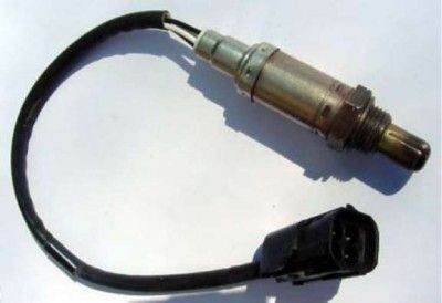

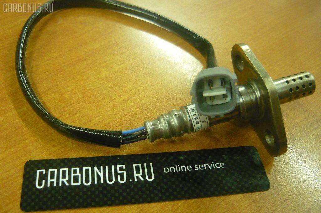

СообщениеДобавлено: Чт окт 10, 2013 11:58 pm
Сообщения: 978
Откуда: Великий Новгород
Менять датчик желания нет,поэтому ищу переходник,но что-то безрезультатно((
Комментарий к файлу: У меня датчик вот такой
1111111.jpg [ 14.84 КБ | Просмотров: 6701 ]
Комментарий к файлу: Такого вида мне нужен
1111111111112.jpg [ 103.91 КБ | Просмотров: 6701 ]
