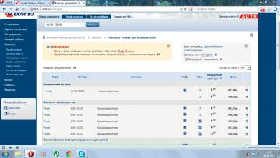

Alex310584
Добавлено: Пн июн 24, 2013 5:58 am |
| На доске почета |
Зарегистрирован: Ср июн 24, 2009 9:28 pm Сообщения: 1312 Откуда: Н. Новгород Репутация: 51 [ ? ]
Машина: Carina E Wagon
MerTV писал(а): и не бьется она ни по одному кариновскому ВИНу по моему ВИНу бьется, только не первая в списке
