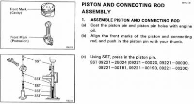

Доброго всем дня, народ, подскажите, а у нас поршня посажены на горячую или там стопора стоят? А то чёт я не нашёл этого нигде. А может и плохо искал. Заранее благодарю.
Посадка в шатун, стопоров у меня лично не было. Сажали на горячую. Как-то, где-то тут читал, что бывают со стопорами, но про какой мотор речь шла не помню. Врать не буду.

Кирилл44
Ничего там греть не надо,хуже можешь сделать только.

Вот чего вы гадаете, я не понимаю? Есть же на наши машины оригинальные мануалы. Открываем и видим:
temp.PNG [ 55.84 КБ | Просмотров: 10924 ]

artem.levenkov
Нифига из него (мануала) не понял. Поясни недоучке :?

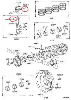

Понятно, что запрессовываются. А как быть вот с этим?
По вину каталог выдает: Стопорные кольца - 8 шт и втулки - 4 шт.
поршни1.jpg [ 165.18 КБ | Просмотров: 10893 ]

Машина: Toyota Carina E GL
А у меня совсем другая картинка, и никаких стопоров там нет. Да и втулок тоже. Видимо на разных движках всё по-разному.

СообщениеДобавлено: Пт июл 26, 2013 8:20 pm
Тит 32 у тебя двигатель то какой? На триэсах,ранних,посадка плавающая,с стопорами

MerTV
Значит у меня замена пальцев обойдется без пресса? Но втулки в шатунах придется менять? И где взять пальцы отдельно??? Во вопросов назадавал... :? :?
СообщениеДобавлено: Пт июл 26, 2013 11:10 pm
Тит 32 писал(а):
MerTV
Обойдется без пресса
Втулки меняются не абы как.а лишь при износе
Пальцы отдельно не идут,можно приглядется к Волговским
А зачем тебе пальцы менять? И втулки? Пробег под 500-600 тысяч? Я ни разу не менял на триэсах,там нет такой болячки как на Ашных движках
