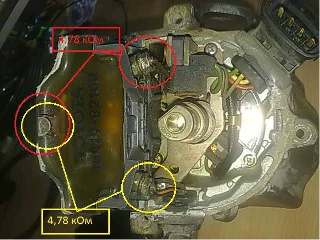

Не знаю все ли я правильно мерил, но у меня ничего не совпало получается мерил только на холодную и единственное что мне удалось проверить этоконтакт высокого напряжения и + катушки- 4.78 кОм я так понимаю

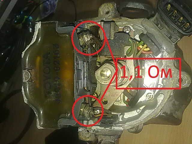

А если мерить так то 1,1 Ом

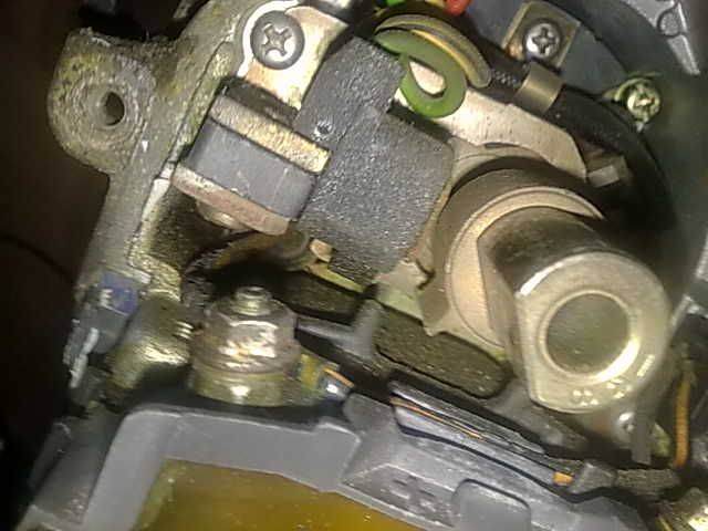

Не знаю, но у меня такое впечатление что трамблеру хана, уже ищу контрактный, или может лучше заменить крышку, катушку, конденсатор, ну и прокладку???
Комментарий к файлу: Горелый кондей и к нему провод от катушки зажигания тоже горелый.

Комментарий к файлу: А это так как мерил
200820137452.jpg [ 103.68 КБ | Просмотров: 15870 ]
Комментарий к файлу: А если мерить так то 1,1 Ом
200820137453.jpg [ 92.21 КБ | Просмотров: 15866 ]

Ну а вообще правильно ли я мерил? И сколько должно быть Ом?
