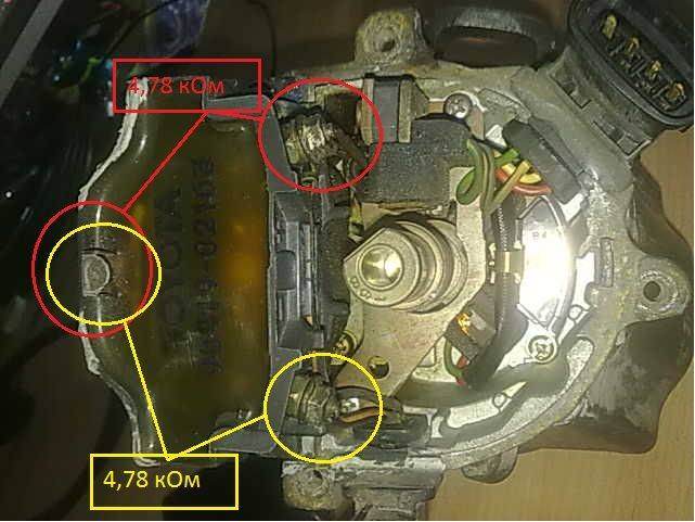

Не знаю все ли я правильно мерил, но у меня ничего не совпало получается мерил только на холодную и единственное что мне удалось проверить этоконтакт высокого напряжения и + катушки- 4.78 кОм я так понимаю
Добавлено спустя 4 минуты 18 секунд:
А если мерить так то 1,1 Ом
Добавлено спустя 2 минуты 21 секунду:
Не знаю, но у меня такое впечатление что трамблеру хана, уже ищу контрактный, или может лучше заменить крышку, катушку, конденсатор, ну и прокладку???
Комментарий к файлу: Горелый кондей и к нему провод от катушки зажигания тоже горелый.
20082013740.jpg [ 41 КБ | Просмотров: 15777 ]
Комментарий к файлу: А это так как мерил
200820137452.jpg [ 103.68 КБ | Просмотров: 15777 ]
Комментарий к файлу: А если мерить так то 1,1 Ом
200820137453.jpg [ 92.21 КБ | Просмотров: 15773 ]

Если всё новое брать,то выйдет наверное дороже.Нужно пгсчитать чтг дешевле.Опять же контрактный смотря где брать,а то попасть можно.
 Заголовок сообщения: Re: Дым из воздушного фильтра
СообщениеДобавлено: Вт авг 20, 2013 3:39 pm
Зарегистрирован: Пт дек 07, 2012 9:10 pm
Сообщения: 55
Откуда: Россия, Алтайский край, г.Рубцовск
Ну а вообще правильно ли я мерил? И сколько должно быть Ом?
