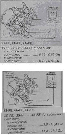

Тит 32 писал(а):
не изменяет память 14КОм. а у меня было только 7 КОм. Это говорит об обрыве или замыкании. Отсюда и дым.

Вот как по букварю
Добавлено спустя 4 минуты 4 секунды:
Да не спеши контракт брать.... На вид у тебя нормальный трамблер. Я тоже сначала собирался всё поменять :ne_vi_del:
А заменил катушку и конденсатор. Он тоже сгорел....
