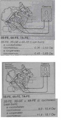

Вот как по букварю
Добавлено спустя 4 минуты 4 секунды:
Да не спеши контракт брать.... На вид у тебя нормальный трамблер. Я тоже сначала собирался всё поменять :ne_vi_del:
А заменил катушку и конденсатор. Он тоже сгорел....

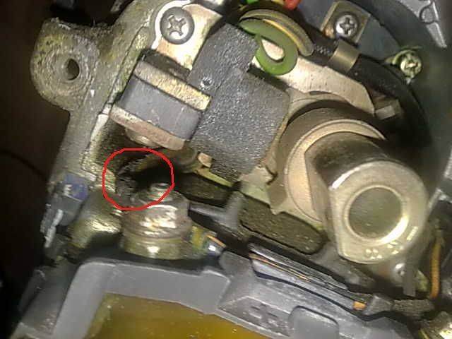

Согласен с Тит 32
Я б еще съэкономил без ущерба качеству: катушку Magneti marelli(у самого такая стоит) 820-850р
бегунок Bremi 220р Ну это так , мелочи
А вот ТС, обрати внимание на вывод конденсатора, я его обвел по твоей фотке. (конденсатор обязательно под замену. А катушку ты прозванивал подключенную на трамблере? Или снимал её?(отсоединял вывода?)

Прозванивал на снятом трамблере, провода не отсоединял.
 Заголовок сообщения: Re: Дым из воздушного фильтра
СообщениеДобавлено: Чт авг 22, 2013 9:03 am
Провода надо отсоединить как минимум. И прозванивать.

А лучше вообще вытащить катушку из трамблера и прозвонить в руках.
СообщениеДобавлено: Чт авг 22, 2013 8:25 pm
Зарегистрирован: Пт дек 07, 2012 9:10 pm
Сообщения: 55
Откуда: Россия, Алтайский край, г.Рубцовск
Провода снял, прозвонил, отличия в показаниях заметил, но незначительные было 4,78 кОм - со снятыми проводами 4,82 кОм
Катушку снять не получилось т.к. трамблер занес домой и нормальной отвертки под рукой не было :(
