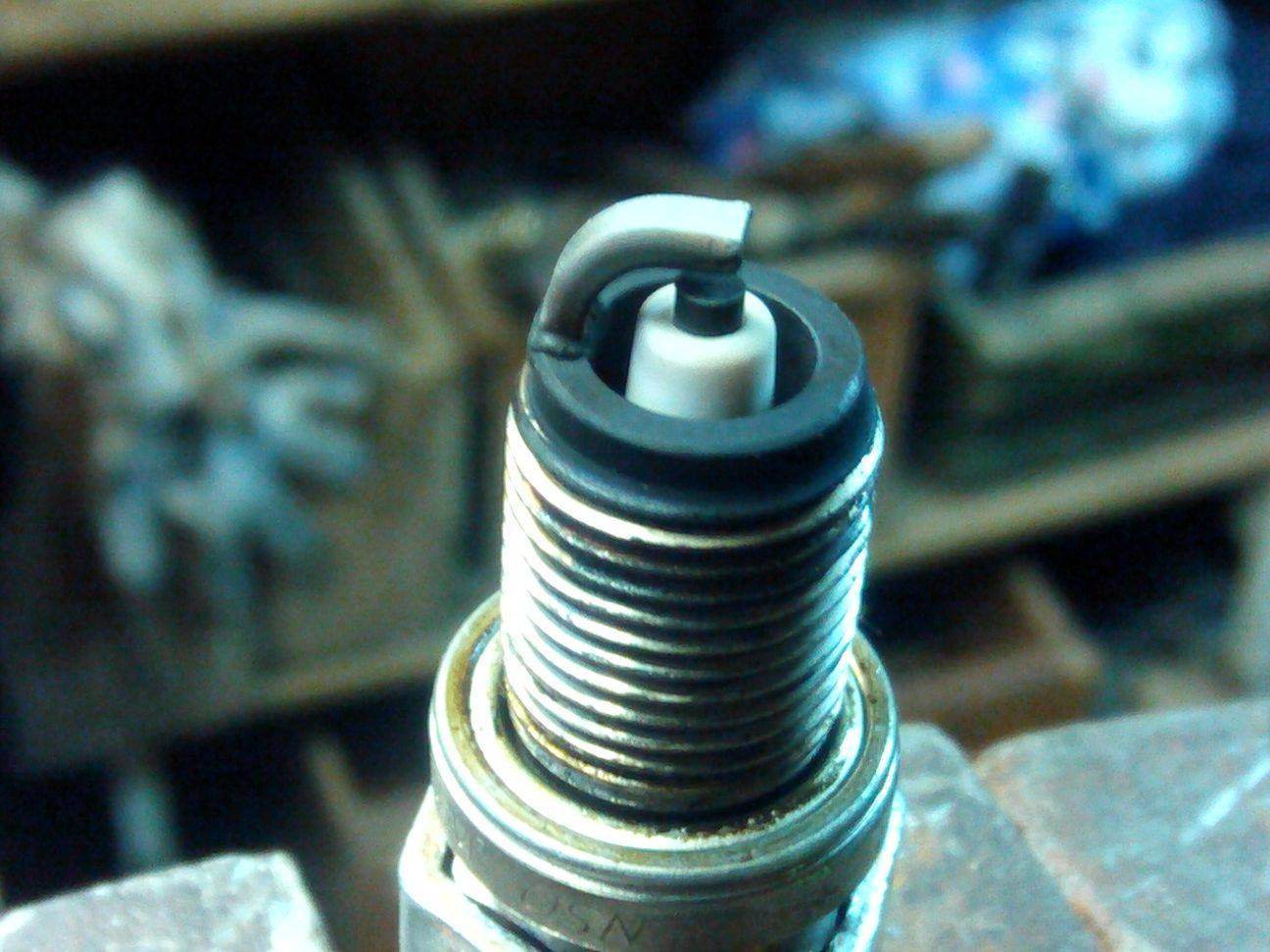

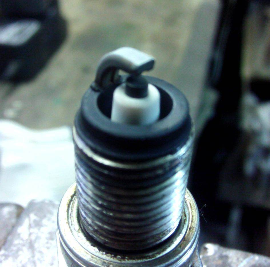

Отключил лямбду,завел машину и как ни странно ошибка не загорелась,но диагностика показала 21 ошибку,прокатился по городу,чтото ничего нового не почувствовал,как ехала так и едет,погазовал,покатался,выкрутил свечу,и нинамека на потемнение.
Потом проверил датчик температуры жидкости-все окей,а вот какое должно быть сопротивления датчика воздуха на впуске не знаю,но датчик на изменение температуры реагирует быстро.
Какие еще мысли будут?
Точно такое,как и датчика охлаждайки.
Чуть поболе покататься.Кстати,у меня свечи такого же колеру-дискомфорта не очучаю.Радовайся,что моцк так точно дозирует,а двиг так полно скушивает.
 Заголовок сообщения: Re: Бедная смесь
СообщениеДобавлено: Пт авг 23, 2013 10:24 pm
Сообщения: 3629
Это хорошо,что свечи чистые,но где динамика,вообще такой цвет нагара я наблюдал на своем лбешном моторе.
Да я же не заметил у тебя LB-для твоего двигла считаю это нормально
СообщениеДобавлено: Пт авг 23, 2013 10:47 pm
Сообщения: 1107
Откуда: МЕНСК
Дмб писал(а):
где динамика,
А есть с чем сравнить?Она ,что,лучше ехала?Динамика тока теперь пропала или как?
