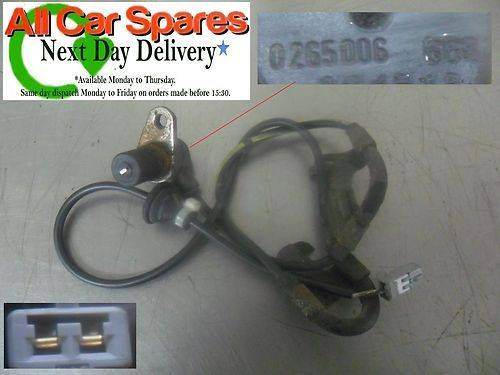

Датчик тыльный с европейки бош оем
Комментарий к файлу: Задние__0 265 006 668
Задние__0 265 006 668.JPG [ 29.45 КБ | Просмотров: 9760 ]

-Спасибо огромное всем за ответы,сення поставил
Передний Правый (скрепка -35 ошибка,два раза перепроверял),брал новый 40 бакс,подошел кроме фишки,срезал,припаял свою.Ошибка пропала сразу,абс заработал.Благодарю
