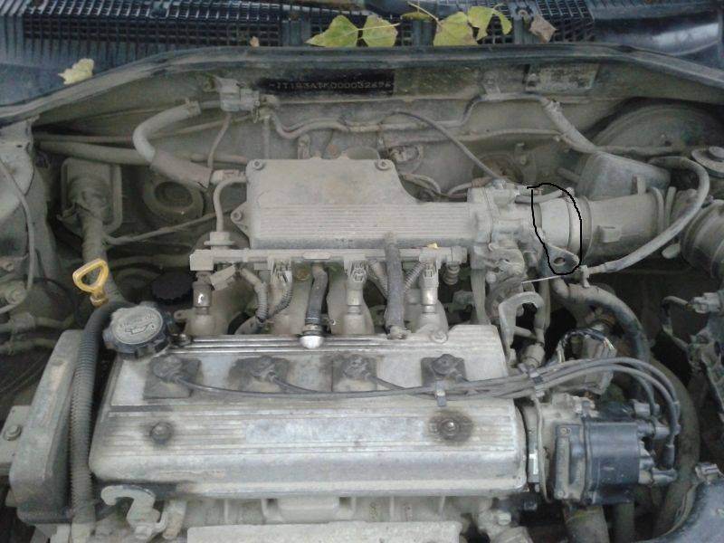

Товарищи, нужен совет. Купил авто, на нём ранее стоял газ, баллон был демонтирован и гбо не использовалось 5 лет. Как я понимаю всё установлено было таким образом: на фото я отметил кольцо после трубы воздушного фильтра, я так понимаю от редуктора туда напрямую шёл газ (редуктор даже остался, под аккумулятором находится) и таким нехитрым способом это всё работало. Имеет ли смысл ставить новое гбо 4 поколения или лучше просто обновить редуктор и установить газовый баллон? кто вообще сталкивался с такой схемой ГБО? какие у него есть минусы? двигатель 4а-фе, не ЛБ.

однозначно переделывай на 4-е поколение... за 5 лет простоя редуктор можно выкинуть. в 4-м поколении куча плюсов, есть и минусы. баллон - тор вместо запаски. смотря какое оборудование ставить. мой отчет есть выше в теме... рекомендую BRC

почитал, рад за тебя и прямо самому очень захотелось ) тоже склоняюсь к 4му поколению но у нас BRC ставят только в соседней области в 300км от меня, соответственно обслуживание там же и цену ещё не плохую ломят - 28 тыр за установку, это как-то отпугивает. В городе ставят оборудование DIGITRONIC Evolution 3D Power, редуктор Tomasetto, форсунки Rail IG-1 за 20 000 и оборудование Zenit-Compact 4ц с тем-же редуктором и форсунками за 18000. Вот такие цены и оборудование у нас в основном. По этому оборудование нет каких-то отзывов?

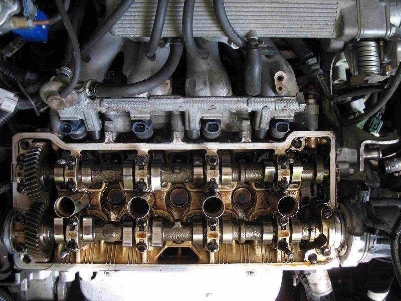

Друзья!На 7A-FE LB или вообще на LB моторы ГАЗ ставится?У нас впрыск непосредственно в камеру сгорания?
Приехал сегодня к газовщику,который мне газ на монтеро спорт ставил,он глянул и говорит,если у тебя впрыск непосредственно в камеру сгорания,то ГАЗ будет стоить от 30 до 40тыс. А так,около 20000.
Заставляет задуматься.

master71 писал(а):
Kentavr писал(а):
master71
позвони если есть делание сюда. проконсультируйся, я у них ставил на все семейные авто...
Спасибо!Позвонил!Сказали,что на такие двигатели установка невозможна.
фотка не моя!!взята от сюда http://toyota-club.net/files/08-01-10/0 ... eborka.htm
так вот мотор лб,а газ стоит!!
17.jpg [ 231.06 КБ | Просмотров: 10888 ]

Хорошо.Возможно.Найдутся ли на форуме люди,у которых стоит ГБО 4ого поколения на LB моторах.Желательно с пробегом на этом ГБО
В LB моторе впрыск происходит не в камеру сгорания (непосредствееный впрыск),как тебе сказали и ввели в заблуждение. там форсунки стоят в непосредственной близости к клапанам, но не в камере сгорания

Если форсунки вкручены в головку,но стоят в непосредственной близости к клапанам,но не в камере сгорания,то это меняет дело.Пойду изучать устройство LB моторов
