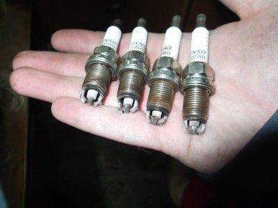

Александр62 писал(а): Черный нагар на свечах есть? Это упустил...  Смотрел летом, результат примерно одинаков для всех свечей, на фотке ниже самая грязная свеча, 4-й котел, состояние остальных получше, почти нет черного нагара, но много белого. Опять же завтра посмотрю, возможно и фотки будут.

Дык может от свечей уже ничего не осталось, раз 2 года не лазил?

Это фотка июля этого года. Не думаю, что за полгода они в ноль... К тому же, проблема появилась не только сейчас, она была и раньше, заменой свечей это не решится

Хм. Тогда проблема ИМХО всеж топливная. А белесый налет говорит о бедной смеси, нормальной дл ЛБ, на 3S-FE вроде такого быть не должно.

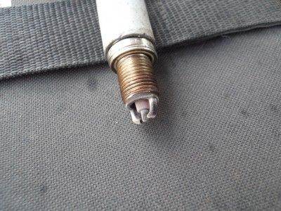

Sinclair писал(а): Александр62 Сеточку чистил при замене насоса, была чуть-чуть грязная, отмыл Сомневаюсь, что "промывка" этого фильтра-"сеточки", даст какой-то положительный эффект. Там два слоя сетки. Ну, смоешь грязь с первого слоя, а со второго? Вещь недорогая, лучше заменить. И потом не будешь думать, что плохо промыл.

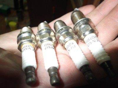

lukregion152 писал(а): Там два слоя сетки Не знал, учту  Вроде, говорят, продается универсальная сеточка, если попадется, то куплю. Насчет свечей - смотрел сегодня, состояние следующее. Расположены в соответствии с цилиндрами, то есть слева направо 1,2,3,4. За полгода все это дело слегка почернело. Непонятны коричневые следы на 2 и 4 свечах на изоляторе. Свечные колодцы и ВВ провода сухие.
