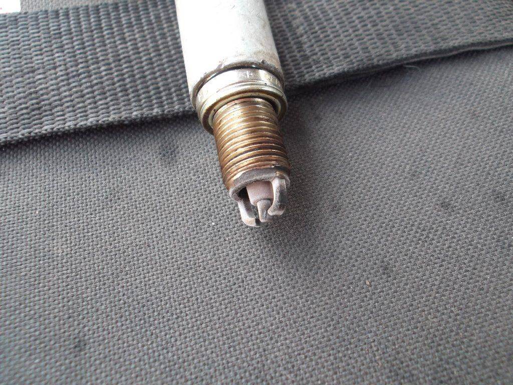

Это упустил... :( Смотрел летом, результат примерно одинаков для всех свечей, на фотке ниже самая грязная свеча, 4-й котел, состояние остальных получше, почти нет черного нагара, но много белого. Опять же завтра посмотрю, возможно и фотки будут.

Дык может от свечей уже ничего не осталось, раз 2 года не лазил?

Это фотка июля этого года. Не думаю, что за полгода они в ноль... К тому же, проблема появилась не только сейчас, она была и раньше, заменой свечей это не решится

Хм. Тогда проблема ИМХО всеж топливная. А белесый налет говорит о бедной смеси, нормальной дл ЛБ, на 3S-FE вроде такого быть не должно.

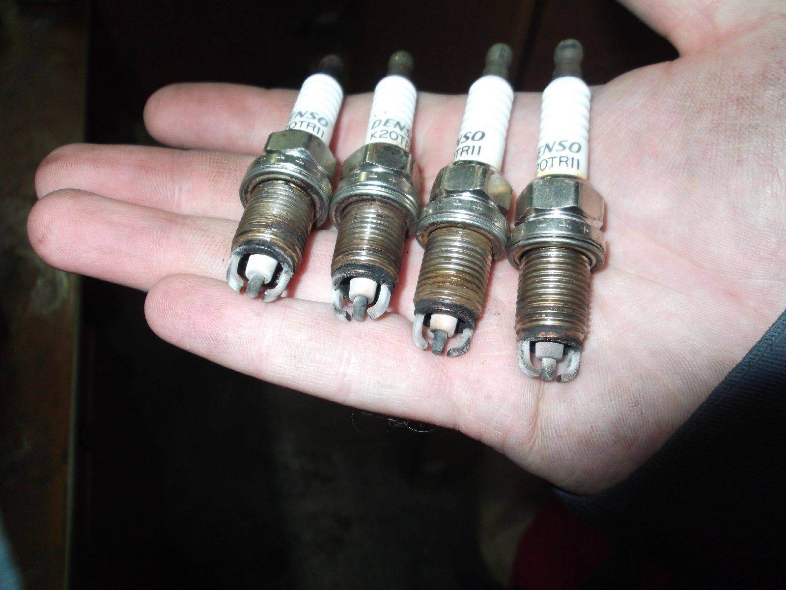

Насчет свечей - смотрел сегодня, состояние следующее. Расположены в соответствии с цилиндрами, то есть слева направо 1,2,3,4. За полгода все это дело слегка почернело.
Непонятны коричневые следы на 2 и 4 свечах на изоляторе. Свечные колодцы и ВВ провода сухие.
