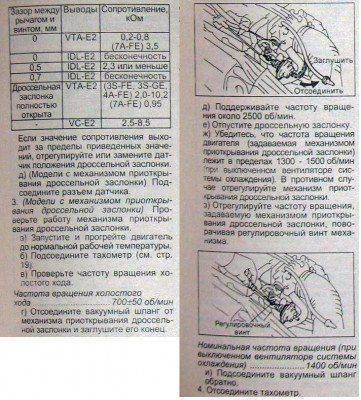

СообщениеДобавлено: Пн дек 09, 2013 12:40 am
Сообщения: 731
Откуда: г.Брянск
Машина: Карина Е 2.0
Сегодня полдня пытался выставить ДПДЗ. Все выставляется по букварю, НО...Со щупами 0.5 и 0.7 все получилось. А вот сопротивление между VTA-E2 по букварю 0.2-0.8 а у меня 1.2 кОма. Что не так???
163-2[1].jpg [49.24 КБ]
СообщениеДобавлено: Пн дек 09, 2013 3:35 pm
Сообщения: 3629
У тебя сколько контактов там3 или 4?,у нас бывают разные датчики и по разному регулируются,у меня с этой таблицей тоже не сходится :wink:
