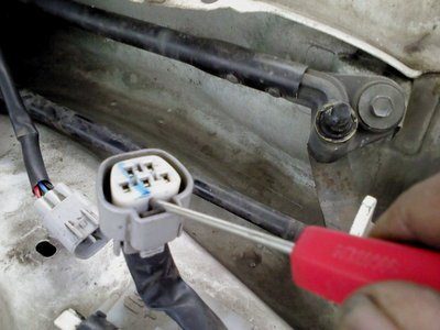

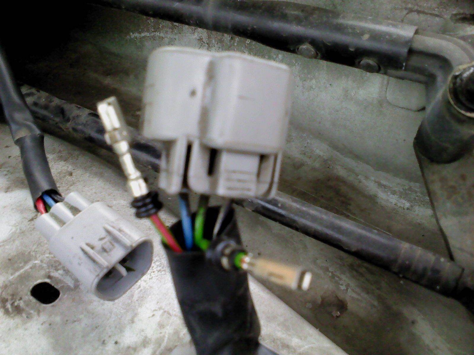

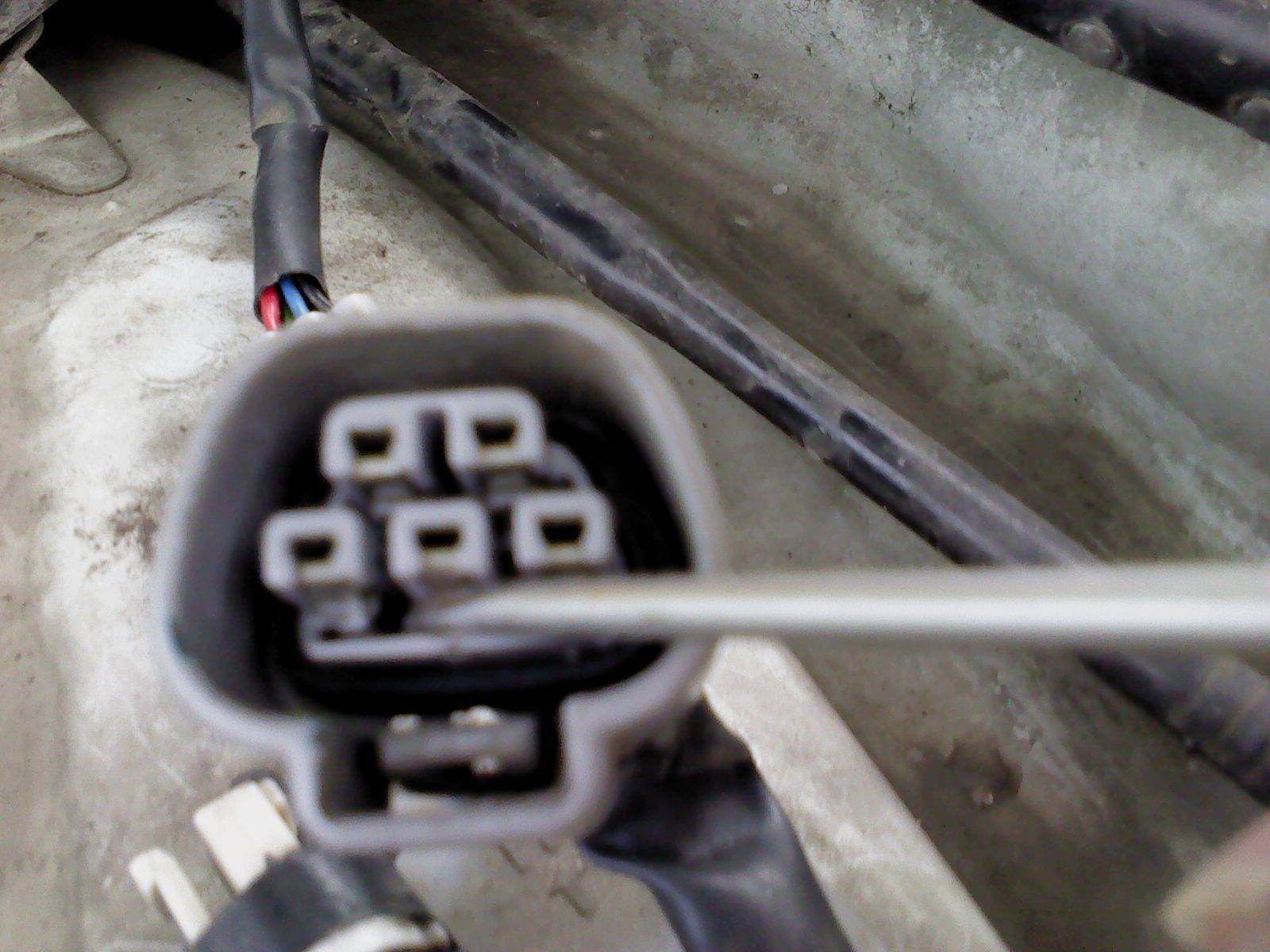

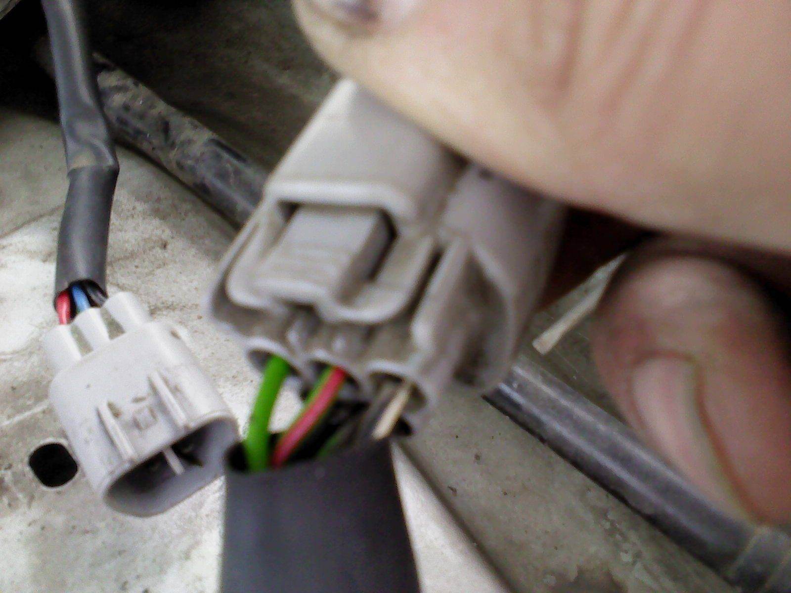

1. Снимаем замок
2. Отжимаем контакт
3. Выдергиваем клемму
4. Собираем, теперь зеленый с красной полосой находится в середине, а был с краю при штатном режиме
