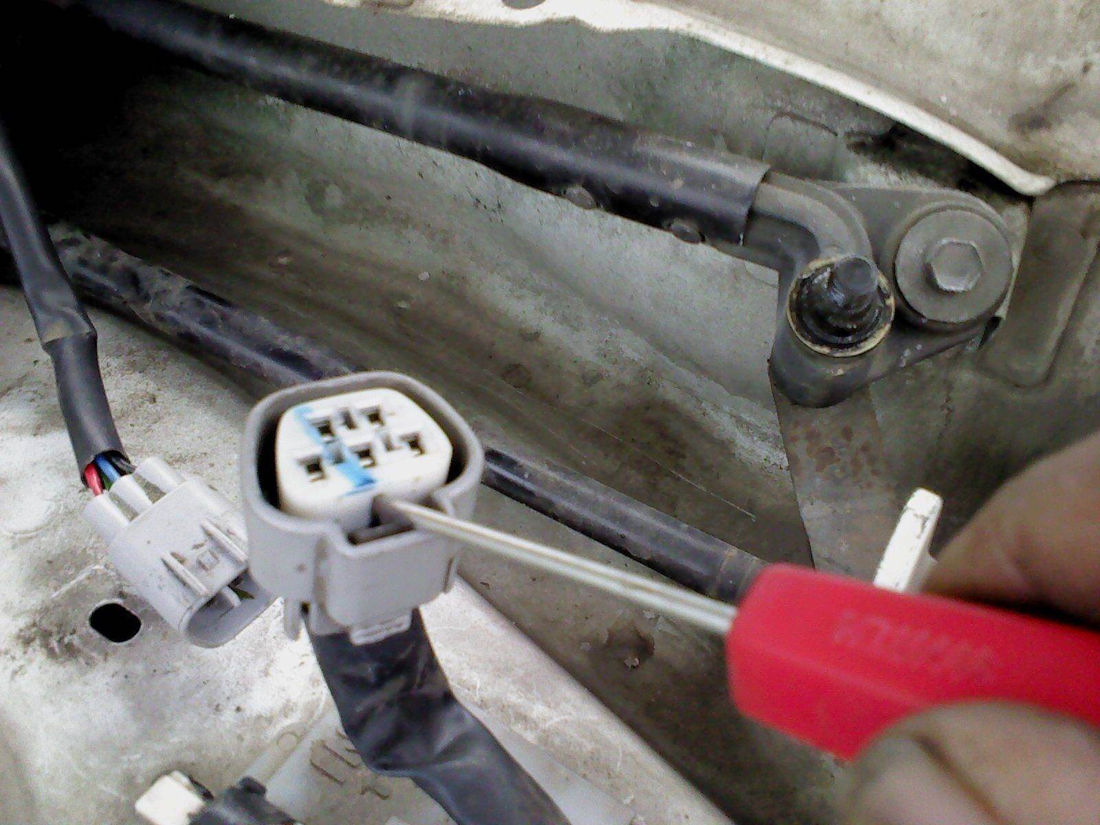

1. Снимаем замок
2. Отжимаем контакт
3. Выдергиваем клемму
4. Собираем, теперь зеленый с красной полосой находится в середине, а был с краю при штатном режиме
DSC00305.JPG [ 204.32 КБ | Просмотров: 22151 ]
DSC00303.JPG [ 244.63 КБ | Просмотров: 22151 ]
DSC00302.JPG [ 237.26 КБ | Просмотров: 22151 ]
DSC00299.JPG [ 269.16 КБ | Просмотров: 22151 ]
Carina E седан '96г.в. англичанка 7A-FE АКПП
