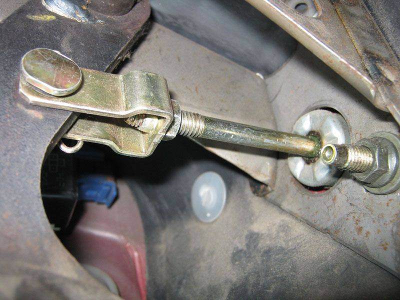

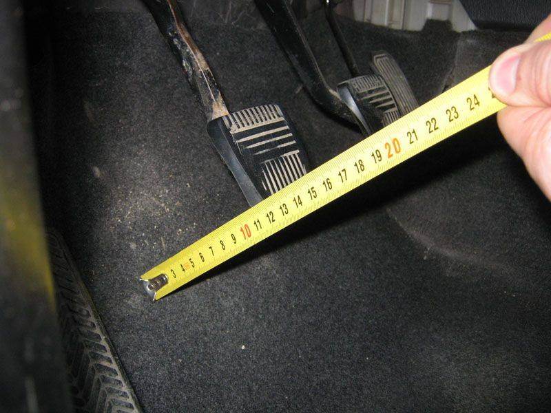

может кто-то замерить у себя высоту педали сцепления? По книге 161-171 мм, у меня сейчас 120 мм и то кажется высоковато педаль. И еще посмотрите насколько шток вкручен в педаль, у меня педаль сцепления очень жесткая, пытаюсь помягче сделать.

Насколько я понимаю регулировка и жесткость педали никак не взаимосвязаны. У меня навскидку сейчас тоже около 120, если поставить заводские 160-170 она мне будет слишком высокой.

У меня и то меньше на глаз 7 см и сцепа с низов берёт!

игрался с положением педали, делал ниже, вроде мягче становилось, но нужно привыкать, сцепление по другому работает.
