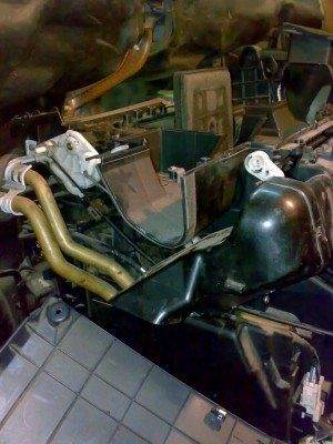

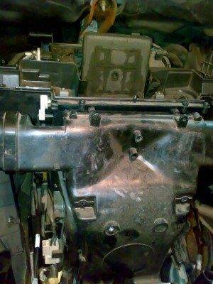

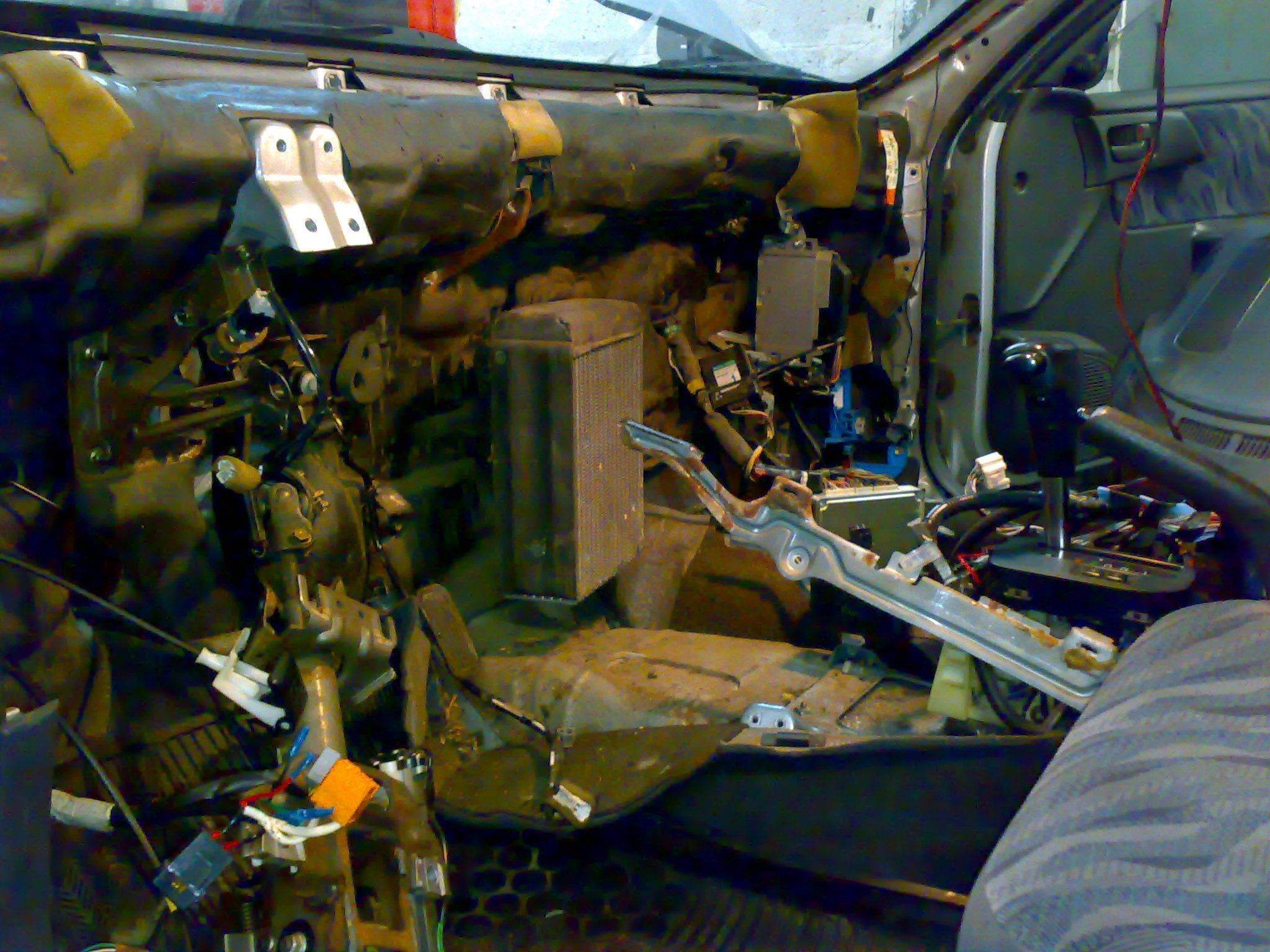

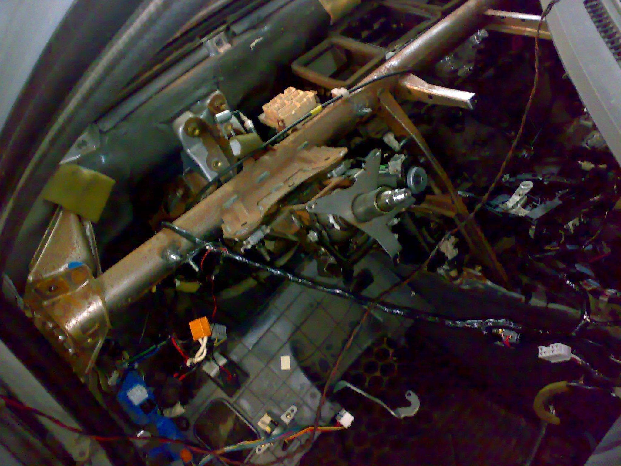

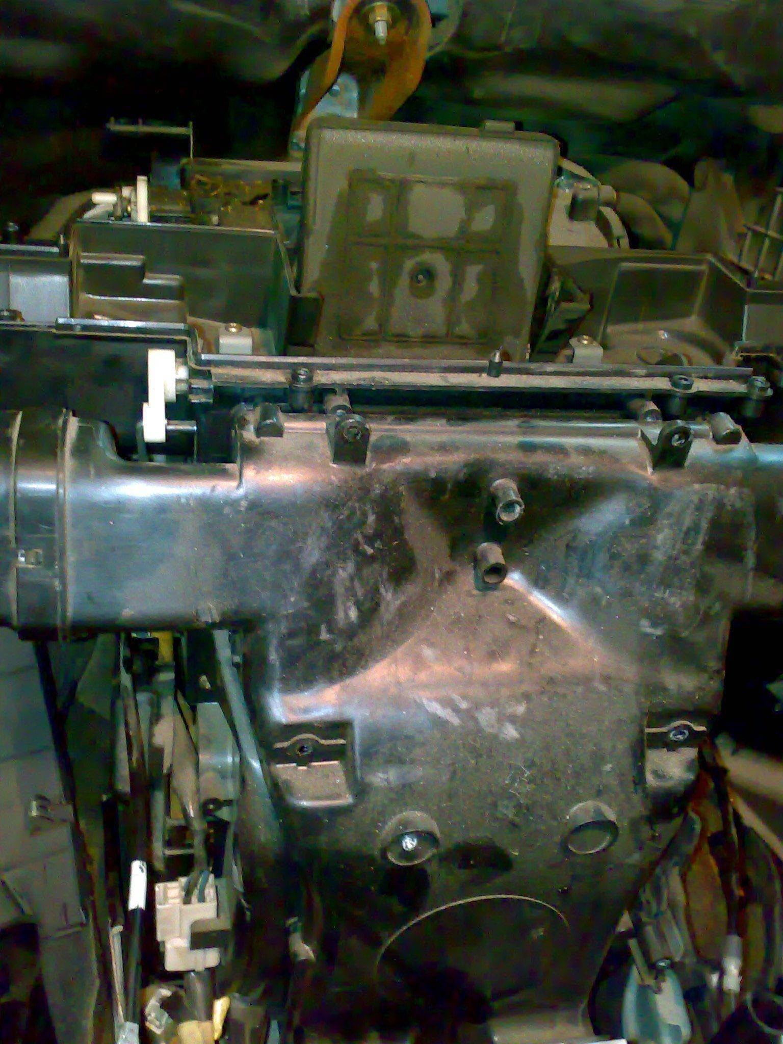

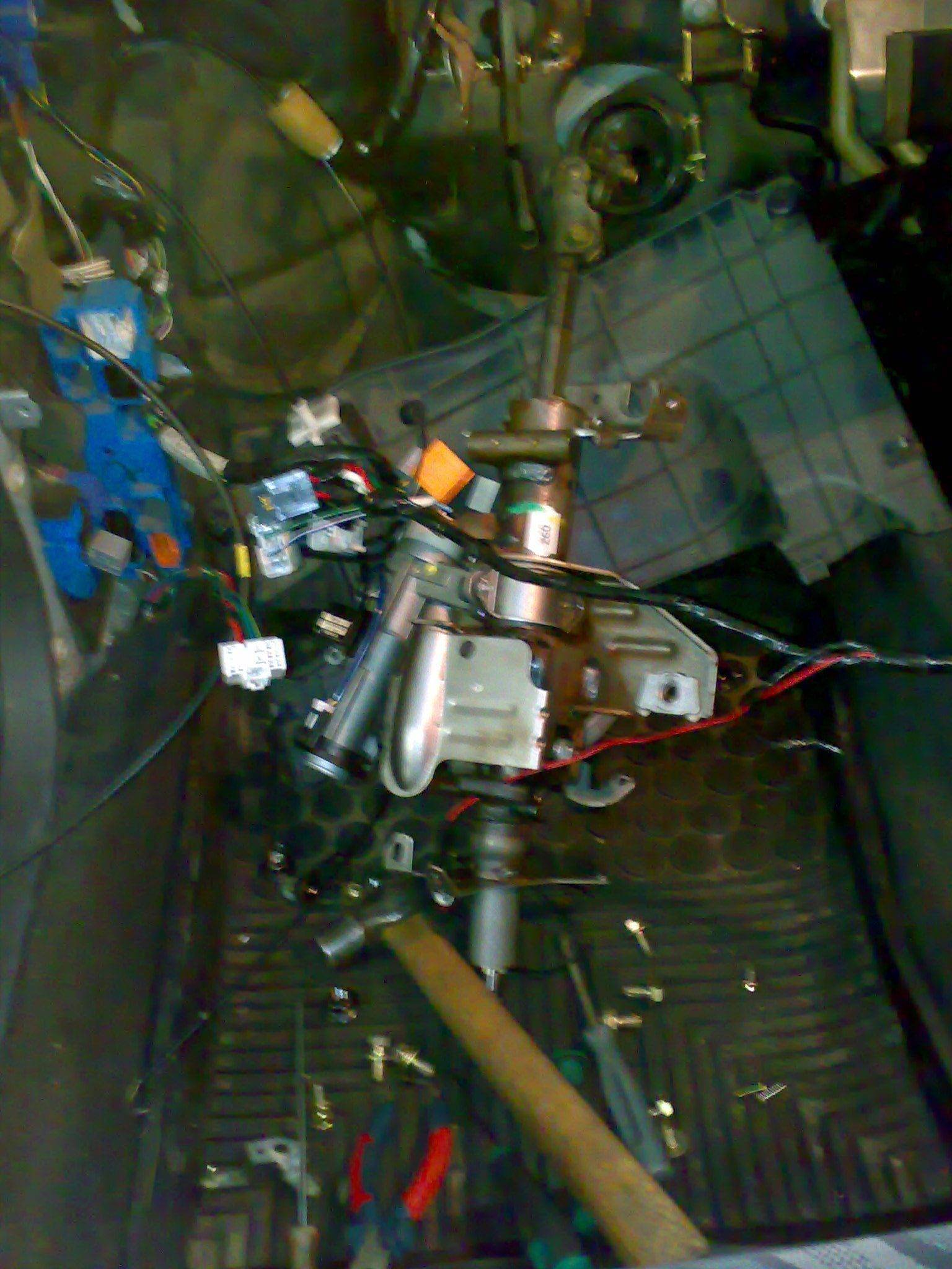

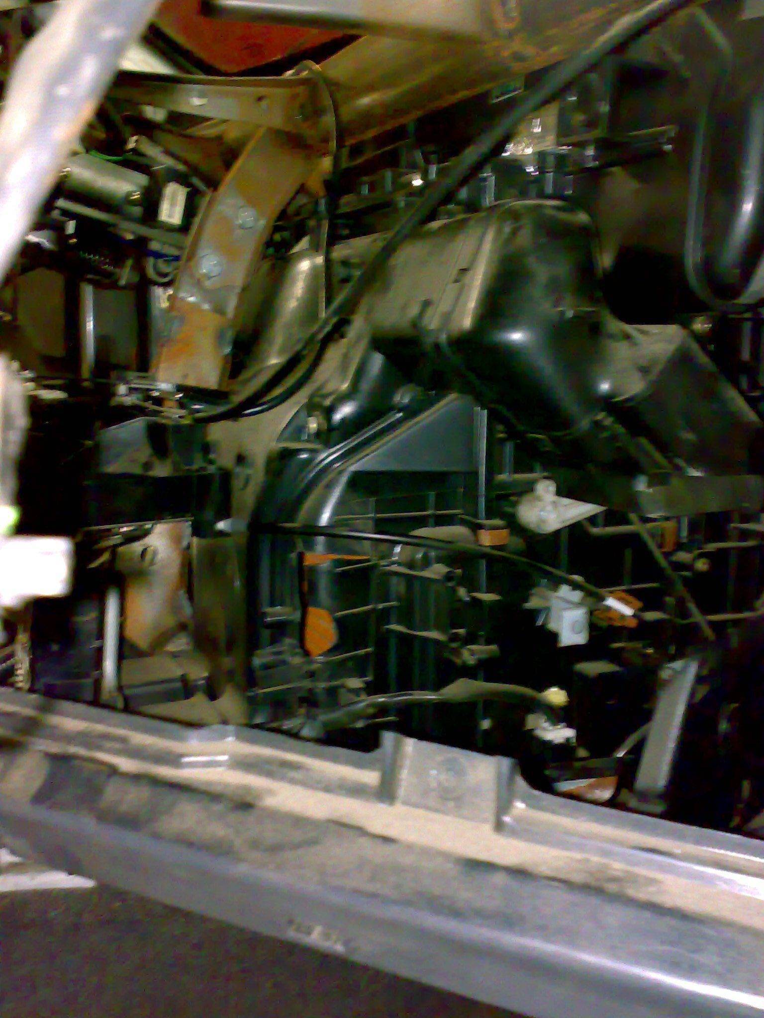

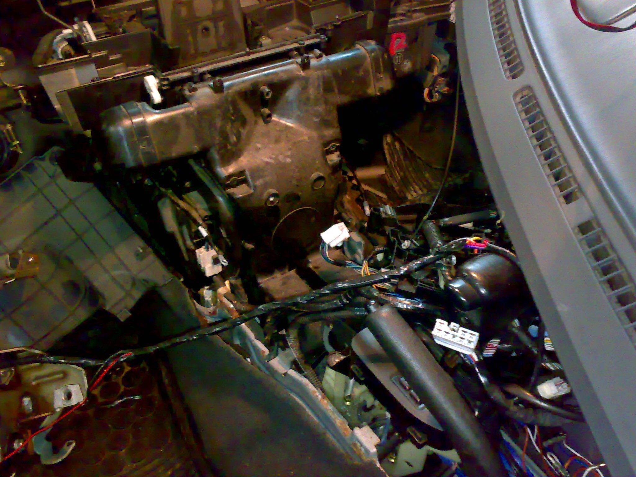

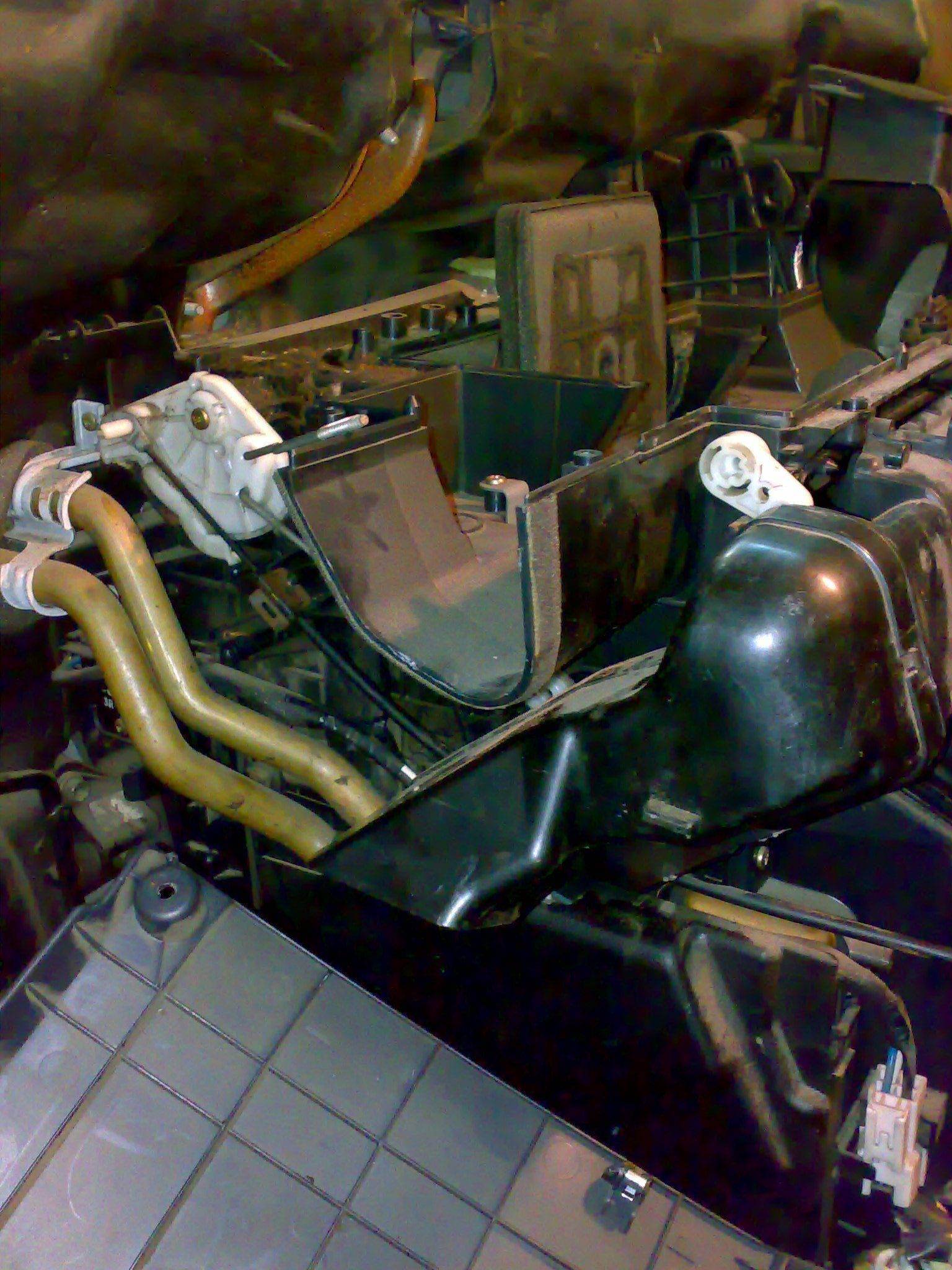

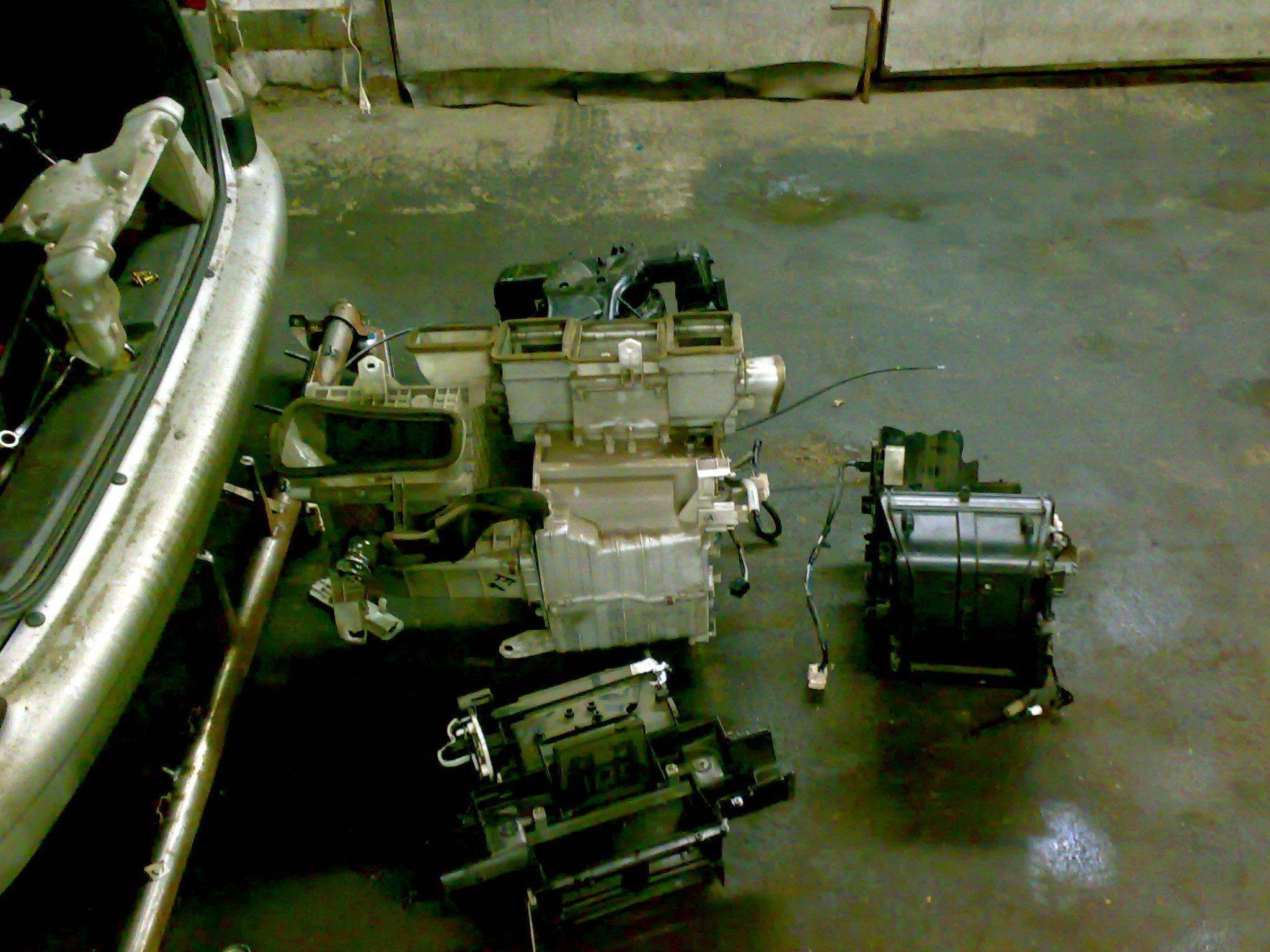

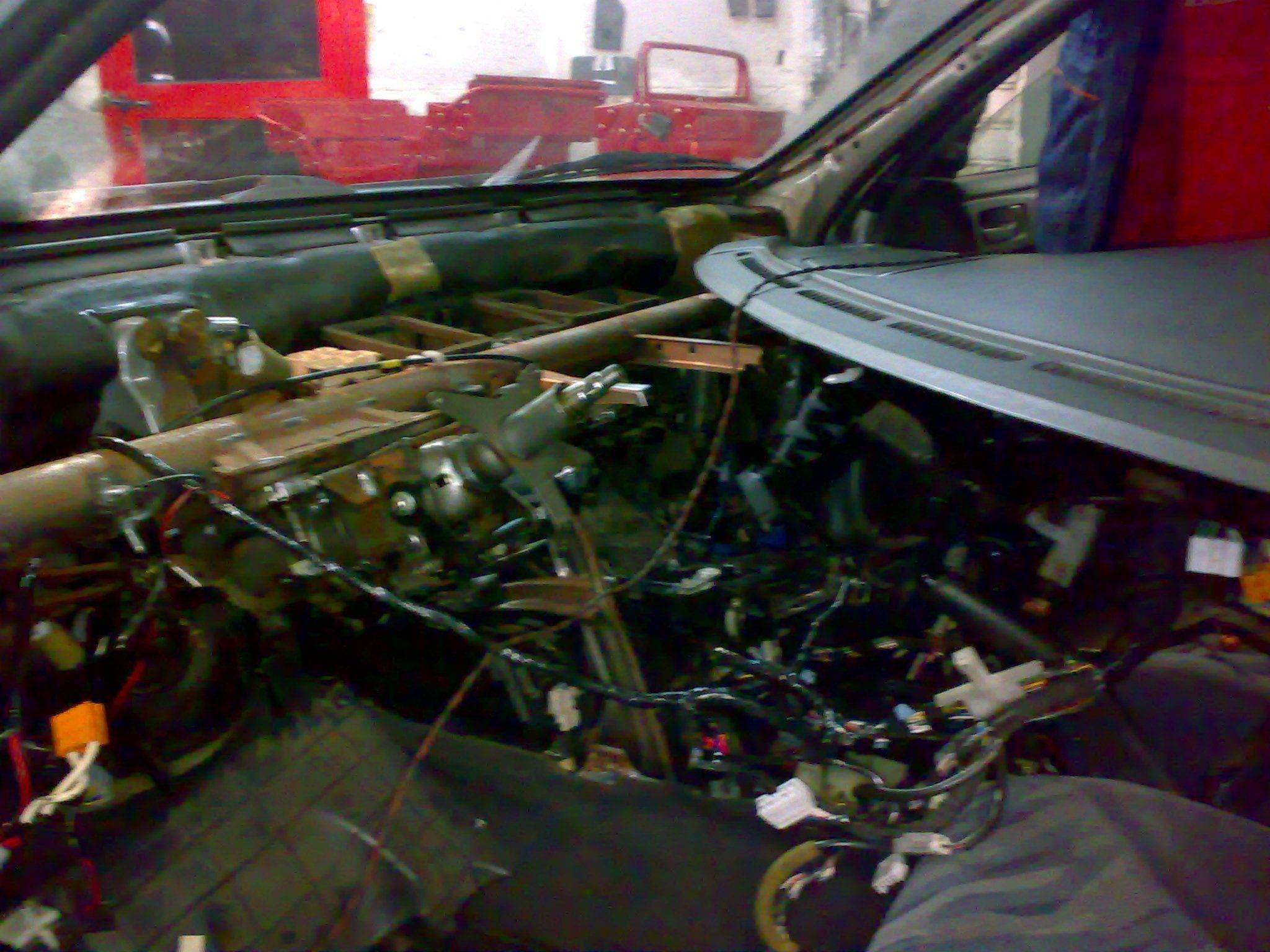

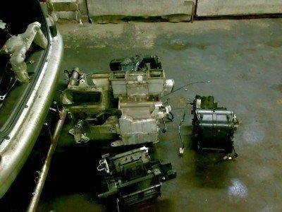

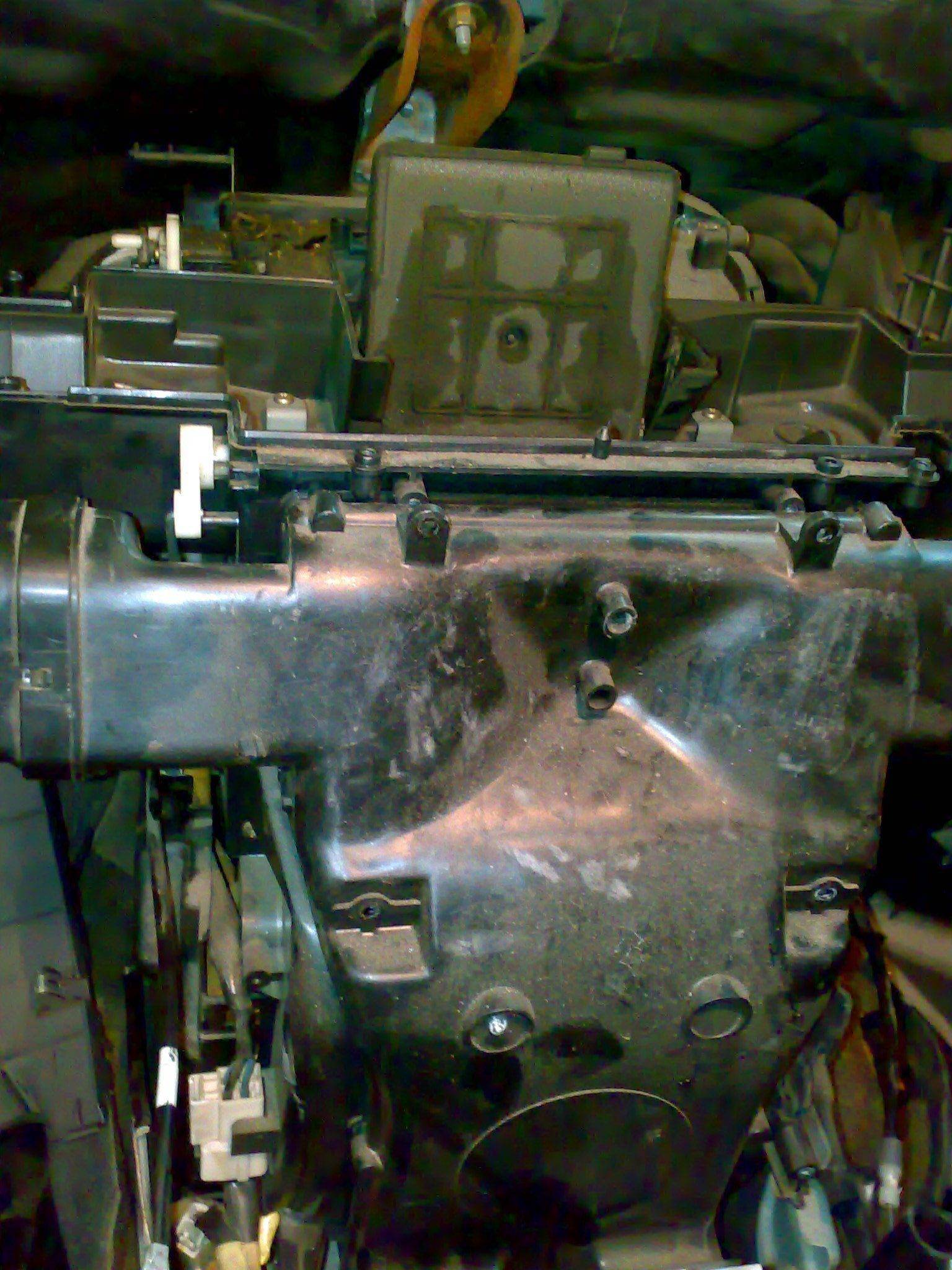

Собсна о том, что пришлось менять печку я уже говорил на встрече, ну а теперь собсна фото отчет с маленькими комментариями.
За 2 года эксплуатации машины надоело мерзнуть. (С водительской стороны шел холодный воздух либо вообще не шел). Собрался с силами и залез в подторпедное пространство. Вот что получилось.
Добавлено спустя 8 минут 51 секунду:
День второй
К 10 подтянулся для продолжения ремонта.
Корпус печки был основательно разломан, но до конца не снят.
Сразу стало понятно что восстановить его не удасца, по этому корпус особо не жалелся.
День третий и четвертый к сожалению без фоток.
В кратце установить печку удалось только к концу 3го дня.
Параллельно с установкой был устранен дефект потока холодного воздуха из центральных дефлекторов.
Установка торпеды на место заняла весь 4й день
Процесс оказалсе не менее увлекательным чем съем этой же самой торпеды)))))
Итог: в машине тепло и приятно))))
НО!!! Один я больше торпеду снимать не буду!!!
Комментарий к файлу: Решение принято, если уж разобрал нада доделать.

Комментарий к файлу: Нашел первую дырку в корпусе печки. (а сколько их еще будет)

Комментарий к файлу: День 1. время 7 вечера, "точка возврата". Либо собираю и в этот же день уезжаю либо машина зависает в разобранном виде на хз скока времени.
10012009246.jpg [ 474.08 КБ | Просмотров: 8412 ]
Комментарий к файлу: Приобретенная печка б/у (белая) моя разломанная по кругу валяется
11012009258.jpg [ 505.21 КБ | Просмотров: 8452 ]
Комментарий к файлу: Умучался, но выдрал печку.
11012009256.jpg [ 558.68 КБ | Просмотров: 8497 ]
Комментарий к файлу: Вот так приходилось работать, торпеда до конца сниматься отказалась.
11012009251.jpg [ 530.81 КБ | Просмотров: 8459 ]

Мне повезло, было место где возможно заняться ремонтом + ребята помогали советами и руками при свободном времени.
Еслиб не эти два фактора ни за что бы не полез.
Шумка это хорошо, но хорошая мысля приходит сами знаете когда. Да и уже на столько был задолбан что сил на это уже не было.
Менялась только печка (всмысле пластиковый корпус) вместе с рукавом в котором стоит моторчик печки. Радиатор печки и испаритель старые, всмысле которые стояли до замены.
Кстати остался испаритель, никому не нада????

Еще фотки не вошедшие в серию.
11012009252.jpg [ 439.69 КБ | Просмотров: 8383 ]
11012009254.jpg [ 519.09 КБ | Просмотров: 8381 ]
11012009253.jpg [ 515.61 КБ | Просмотров: 8405 ]

Можно, В нише водителя снизу все снимаешь, отсоединяешь патрубки и вытаскиваешь печку. (аналогично замене фильтра салона).
Только антифриз не забудь слить малек, а то в салоне лужа будет)))))
ROMAN10RUS
Точнее все снять чтоб выломать/выдрать)))))

Кстати на удивление мой радиатор печки оказался на просвет чистым..... Страненько.....

Дело в том, что у меня на корпусе печки были дыры/щели и тп. по сему полагал что гомна там скопилось не мало.... однако нифига подобного.....
