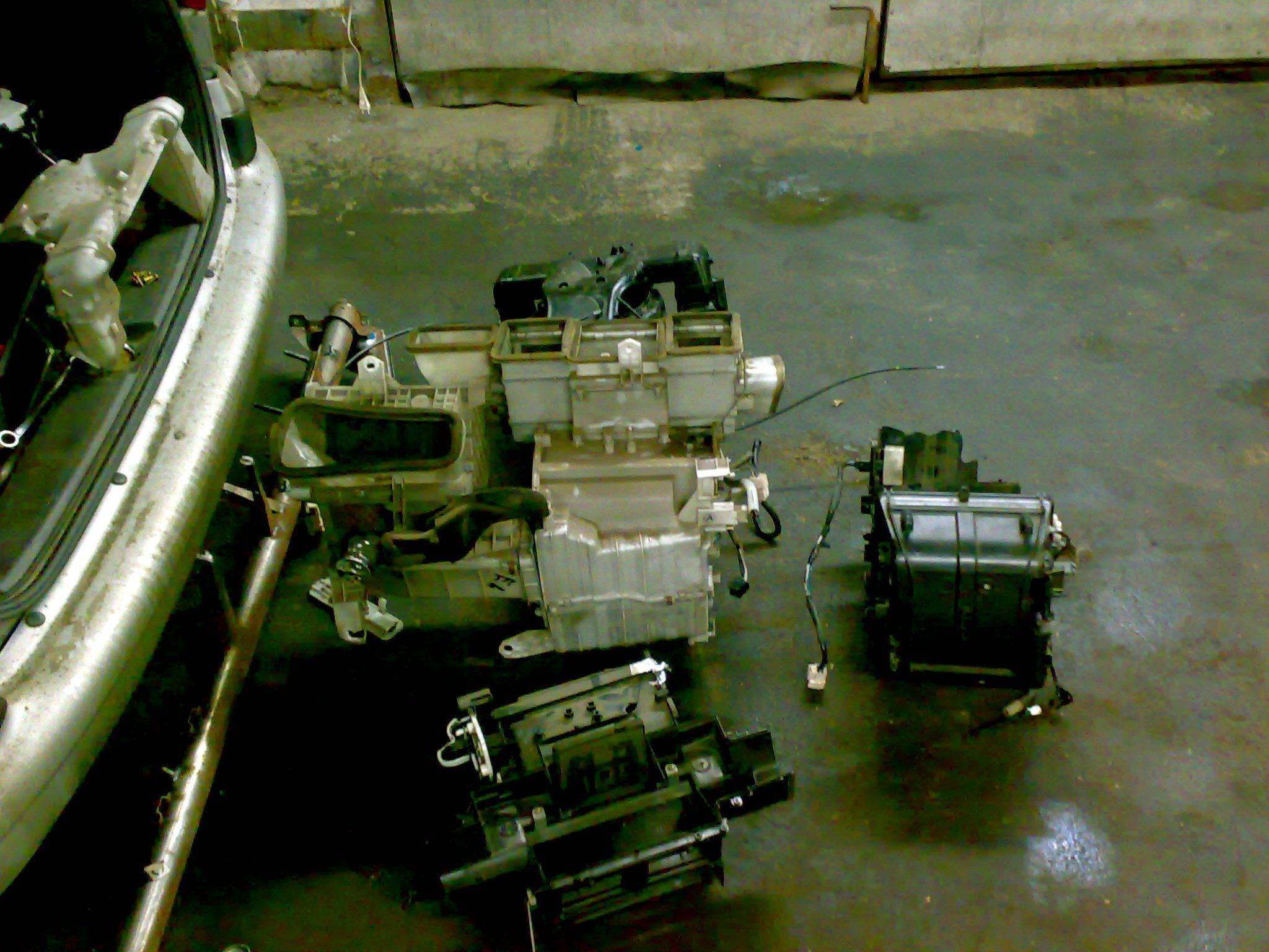

Собсна о том, что пришлось менять печку я уже говорил на встрече, ну а теперь собсна фото отчет с маленькими комментариями.
За 2 года эксплуатации машины надоело мерзнуть. (С водительской стороны шел холодный воздух либо вообще не шел). Собрался с силами и залез в подторпедное пространство. Вот что получилось.
Добавлено спустя 8 минут 51 секунду:
День второй
К 10 подтянулся для продолжения ремонта.
Корпус печки был основательно разломан, но до конца не снят.
Сразу стало понятно что восстановить его не удасца, по этому корпус особо не жалелся.
День третий и четвертый к сожалению без фоток.
В кратце установить печку удалось только к концу 3го дня.
Параллельно с установкой был устранен дефект потока холодного воздуха из центральных дефлекторов.
Установка торпеды на место заняла весь 4й день
Процесс оказалсе не менее увлекательным чем съем этой же самой торпеды)))))
Итог: в машине тепло и приятно))))
НО!!! Один я больше торпеду снимать не буду!!!
Комментарий к файлу: Решение принято, если уж разобрал нада доделать.
10012009247.jpg [ 471.24 КБ | Просмотров: 8442 ]
Комментарий к файлу: Нашел первую дырку в корпусе печки. (а сколько их еще будет)
10012009248.jpg [ 473.79 КБ | Просмотров: 8462 ]
Комментарий к файлу: День 1. время 7 вечера, "точка возврата". Либо собираю и в этот же день уезжаю либо машина зависает в разобранном виде на хз скока времени.
10012009246.jpg [ 474.08 КБ | Просмотров: 8454 ]
Комментарий к файлу: Приобретенная печка б/у (белая) моя разломанная по кругу валяется
11012009258.jpg [ 505.21 КБ | Просмотров: 8494 ]
Комментарий к файлу: Умучался, но выдрал печку.
11012009256.jpg [ 558.68 КБ | Просмотров: 8539 ]
Комментарий к файлу: Вот так приходилось работать, торпеда до конца сниматься отказалась.
11012009251.jpg [ 530.81 КБ | Просмотров: 8501 ]

Мне повезло, было место где возможно заняться ремонтом + ребята помогали советами и руками при свободном времени.
Еслиб не эти два фактора ни за что бы не полез.
Шумка это хорошо, но хорошая мысля приходит сами знаете когда. Да и уже на столько был задолбан что сил на это уже не было.
Менялась только печка (всмысле пластиковый корпус) вместе с рукавом в котором стоит моторчик печки. Радиатор печки и испаритель старые, всмысле которые стояли до замены.
Кстати остался испаритель, никому не нада????
