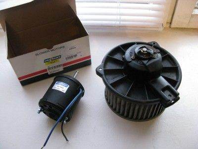

Экзист внезапно выдал заменитель для моторчика печки - Unipoint BM080A. Цена 1 килорубль.

Ну что могу сказать. Моторчик-"заменитель" Unipoint BM080A без колхоза поставить не получится. Так что не такой уж он и заменитель. Во всяком случае не для Боша. Насчет японок с Денсо не знаю, может быть и подойдёт.

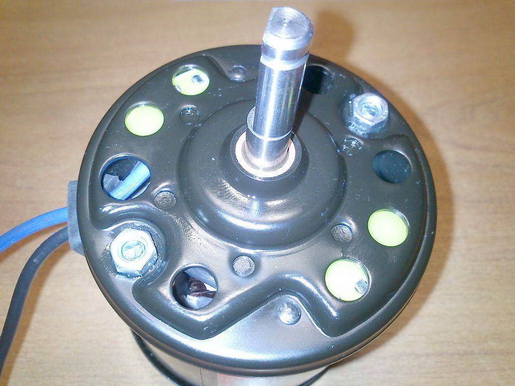

Вышел из строя моторчик Denso. Купил в екзисте BM080A. Он совсем не подходит. Думаю, что с этим делать дальше...
Кстати, Денсовский моторчик сфотографировал, только как сюда добавлять изображения? Я тут впервые, пока не разобрался...

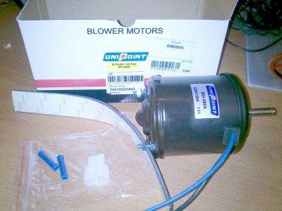

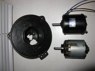

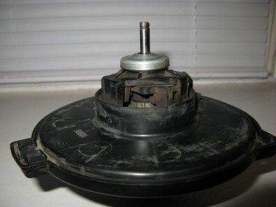

BM080A и Denso 194000- с крыльчаткой и без. Низ раскололся при неаккуратной попытке разобрать на морозе. Электродвигатель в корпусе сидит очень плотно. При попытках вытащить отломился один щёткодержатель. Хотя, судя по состоянию коллектора, моторчик уже не жалко. Холодно, ездить надо, а колхозить не хочется. Попробую вернуть завтра этот Unipoint BM080A и заказать от Черри тиго (T11-8107110).

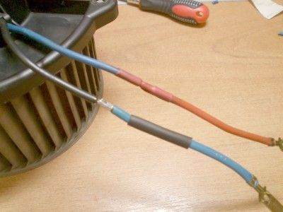

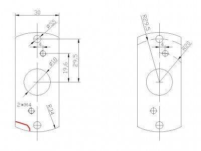

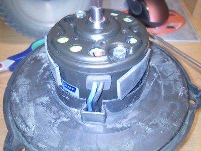

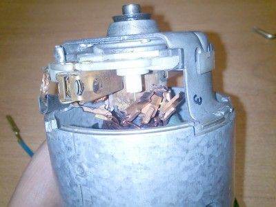

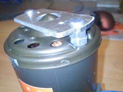

Без малого 5 лет прошло с момента предыдущего отчёта по моторчику печки ( первая страница темы - viewtopic.php?f=4&t=2823 ). За всё это время он не требовал внимания, и только недавно, во время морозов снова стал «чирикать». Вскрытие показало, что коллектор изношен щётками почти «в ноль», да и передний подшипник (втулку) провернуло в корпусе. Смазал, поставил обратно, и озаботился поисками альтернативы. Хватило его на два дня. Цена новых моторов от Тойоты в Экзисте не порадовала. На разборках – лотерея. Попался на глаза пост iron_klg (viewtopic.php?p=539230#p539230 ) насчёт китайского заменителя за килорубль. Купил за 862 рубля, принёс домой, сравнил с оригиналом. Отличается по размерам. Не то, чтобы критично, но есть. В пластиковый кожух влезает, плотно распираясь задней крышкой, при этом передняя часть болтается. Родные центровочные резинки (фото 16 в старом фотоотчёте) запихнуть для фиксации не получается. Резьбовых отверстий в задней крышке, за которые мотор крепится в пластиковом кожухе, нет, да и по длине он покороче. В то же время идеально подходит по посадочному месту вала для крыльчатки. Итого задача – закрепить в кожухе. Самый простой вариант – запихнув мотор до упора шпильками в кожух (шпильки надо чуть укоротить или перевернуть), и отцентровав верх подрезанными родными резинками, или кусочками самоклеящейся резиновой полосы, входящей в комплект, от души залить силиконовым герметиком промежуток между мотором и кожухом. Дёшево и сердито, и если герметик чёрный, даже похоже на оригинал от БОШа, но одноразово. В принципе, даже можно и без герметика, сидеть будет плотно, но боюсь, вибрацией при работе его всё же "поднимет" с места. Я пошёл другим путём. Из полосы нержавейки толщиной 3 мм. была вырезана крепёжная пластина, с помощью которой мотор, отцентрованный по верху кусочками резинки-самоклейки в половину ширины исходной ленты (садится очень плотно), был притянут через пластину к дну кожуха штатными винтами с демпфирующими резинками (фото 12 в старом отчёте). Шпильки, стягивающие мотор, пришлось развернуть «задом-наперёд», подложив под пластину по 2 гайки М6 с каждой стороны, стягивающие гайки посажены на фиксатор резьбы (Loktite). Провода, выведенные из мотора в отличие от оригинала сверху, пришлось выпустить через отверстие в шахте штатной центрирующей резинки. Соединение – черный от мотора с родным синим, синий от мотора – с родным красным. Просто спаиваются и изолируются термоусадкой. Те, кто не дружит с паяльником, могут воспользоваться входящими в комплект обжимными трубочками. В остальном – никаких проблем, в машину вернулось тепло. Что до качества "китайца",- эксплуатация покажет. Но для примера на работе в составе производственной линии уже третий год в почти непрерывном круглосуточном режиме трудится китайский электродвигатель на 75 кВт, установленный взамен "родного" ABB. Пока без нареканий.
Комментарии по пластине: за "чертёж" не пинайте, это не самая сильная моя сторона. Размеры и форма могут быть произвольными, исходя из возможностей. Главное – выдержать размеры по центрам отверстий и внешний габарит под кожух. Отверстия расположены симметрично относительно центра. Отмеченный позже красным отпиленный уголок пришлось «сдуть» на точиле для возможности вставить на место штатную резиновую заглушку от проводов, дабы лишней грязи внутри поменьше скапливалось. Пластина требуется одна, на эскизе две только потому, что по-разному размечены отверстия (линейно или по радиусам – кому как удобнее при изготовлении).
Кому не хочется заморачиваться и есть ещё один лишний килорубль, можно поступить проще: viewtopic.php?p=543114#p543114 - поставить мотор в сборе от Чери-Тигго. А в случае, если ваш родной мотор был от Денсо - только на такой вариант и можно заменить.

Таки разобрал Denso. BM080A толще оригинального электродвигателя на 2,6 мм. В оригинальный корпус не лезет. Может, попробовать вырезать из пластикового корпуса сердцевину?
IMG_2191_1024x768.JPG [ 279.71 КБ | Просмотров: 12777 ]
СообщениеДобавлено: Ср фев 12, 2014 1:56 am
Сообщения: 2972
А в чём мотор держаться будет? Похоже, в данной ситуации поможет только мотор в сборе от Тиго. Ну или оригинал с конским ценником.

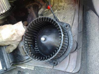

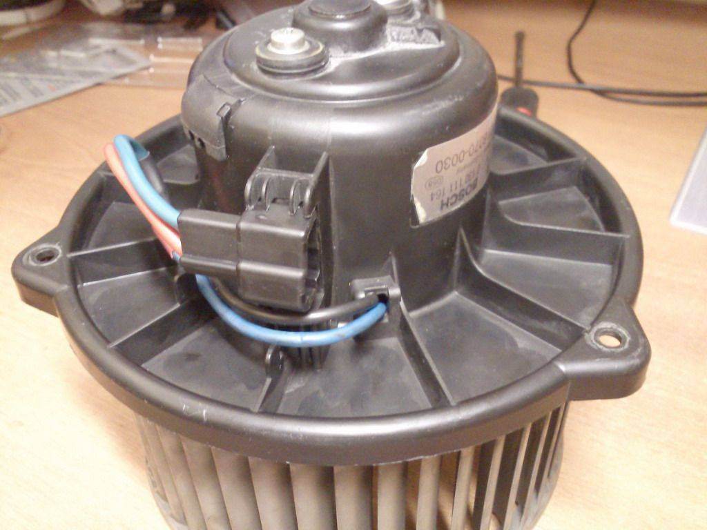

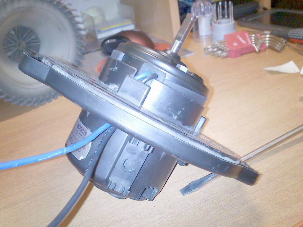

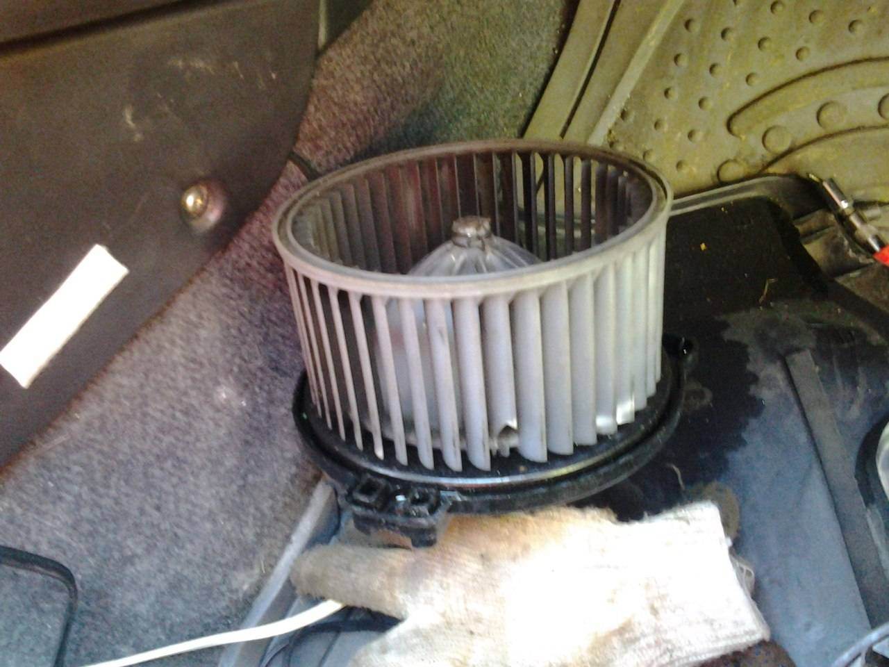

Всем привет! причина мой родной сгорел! решил заменить ! был в раздумьях брать родной или не много колхозить) ценовая политика сказала свое слово в пользу колхоза (бюджет всего 1200 р.) дешевле чем с разборки и тем более чем новый родной! Дует так же но чуть громче (не смертельно) ниже фото (черный от калины ) и вот" +" и "- " он чуть меньше (сама крыльчатка ), другая вишка подключения и крепления ! но в целом дует так же ! дырки я просверлил под старые крепления, и фишку на моторчице обрезал прикрутил "папу" и встает все в родной разьем)

Поставил бы от чери тиго, встает болт он и разьем такойже.
