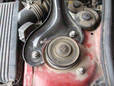

Интересно, фотки посмотрел, там отверстие центральное под опору круглое.
А на моей машине овальное, под оба типа опор получается? :du_ma_et:
И стоит, по-видимому, maruyasu?

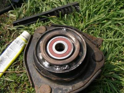

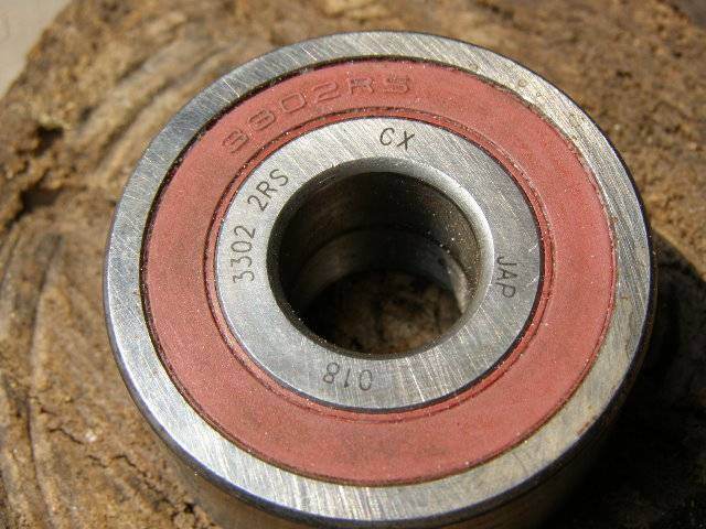

По подшипникам.Если захотите менять ищите опорно-радиальные и желательно двухрядные.Те уже прослужат долго. Под наш размер подшипники только радиальные.Моих первых коyo хватило на 2 выезда по1км.

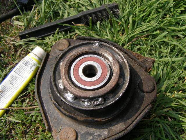

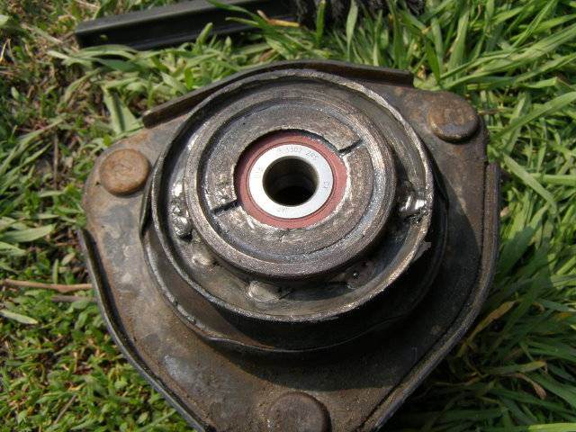

Заказал я себе подшипник по номеру 6203 2RS указаному здесь viewtopic.php?p=559209#p559209,
а он не подходит по размерам :shock: , перечитал опять всю тему, оказывается ошибочка в номере то :evil: .
Здесь ставился 6302 СМ viewtopic.php?p=248141#p248141.
Путаница с циферками получилась, будьте внимательны, важны первые 4 цифры, остальное - варианты исполнения.
СообщениеДобавлено: Вт май 06, 2014 12:40 am
Эххх. Номер и размер то канают, да вот только оригинальный подшипник совсем не такой, как стандартный 6302 :( Помойму писал уже... И шариков в нем больше, и охват шариков обоймой - тоже больше. Поэтому и работает он как опорно-радиальный, а не как радиальный стандартный по ГОСТу 6302... Кстати основные проблемы ТАЗовских опор как раз связаны со старением резины, а подшипники там практически вечные, ввиду гораздо большего количества шариков и разрезной внутренней обоймы. ТАЗовский подшипник в Тойотовскую опору конечно не запихать, но вот заколхозить от безысходности ТАЗовские опоры всборе- почему-бы и нет? Мне кажется этот вариант будет надежнее, чем колдовать с неоригинальными подшипниками.
СообщениеДобавлено: Вт май 06, 2014 12:52 am
SaiD я с 2010 года уже полсотни опор восстановил,пока не одна не вернулась. Ставлю обычные радиальные,закрытые,да и стоят тоже радиальные в оригинале,только открытые
Восстанавливать есть смысл только опоры с гелевым наполнением
СообщениеДобавлено: Вт май 06, 2014 10:44 am
Я помню, как ты подшипники менял, но и оригинальные подшипники тоже видеть доводилось. Думал ты давно забросил это дело. :D Удивительно конечно - как простые радиальные терпят такую нагрузку :du_ma_et: Не удивляет, что вон чуть выше виха написал, что даже койо хватило на 2 километра
СообщениеДобавлено: Вт май 06, 2014 11:18 am

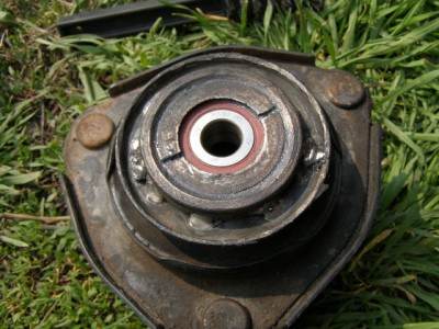

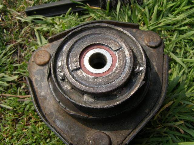

парни, Пожарник выше ссылку давал на украинских братьев, двухрядный вставляли, говорят не один год ходят и все ок.. правда думаю и дороги у них получше наших. Себе буду тоже делать, после отпуска. http://carinae.com.ua./forum/viewtopic. ... ead#unread

СообщениеДобавлено: Вт май 06, 2014 12:23 pm
обычный радиальный в оригинале
1200руб за две опоры токарь просит+300руб подшипники,это меньше стоимости одной новой опоры. Реально все ходит без проблем,клубни не дадут соврать

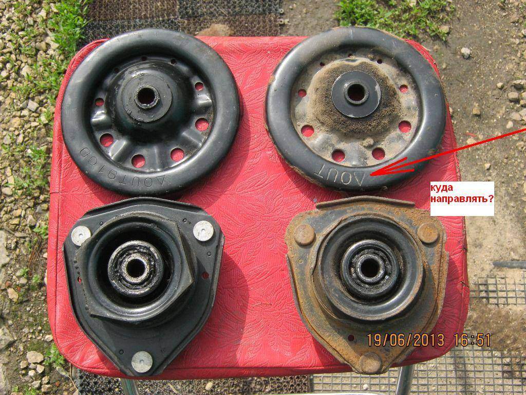

Парни подскажите,как правильно ставятся чашки на пружины,а то лежат разобранные,а куда как ставить- :ne_vi_del:
Там на них стрелки нарисованы,только куда их направлять? :?
Ф2.jpg [ 188.3 КБ | Просмотров: 7489 ]
СообщениеДобавлено: Вт май 13, 2014 5:08 pm
Пожарник
оут это направление к арке колеса, т.е. на улицу. Вроде понятно написал.

Не забудь между чашками и подшипниками колечки-пыльники поставить. Я нарезаю из старых отбойников.
Олег.

Реально все ходит без проблем,клубни не дадут соврать.
Ссылка на подшипник
http://vpk-podshipnik.com.ua/product/3302-2rs-cx-polsha
Второй год полёт нормальный.А дороги у нас оёёй :-facepalm-:

Всё понял,спасибо парни! :snim_shl:
