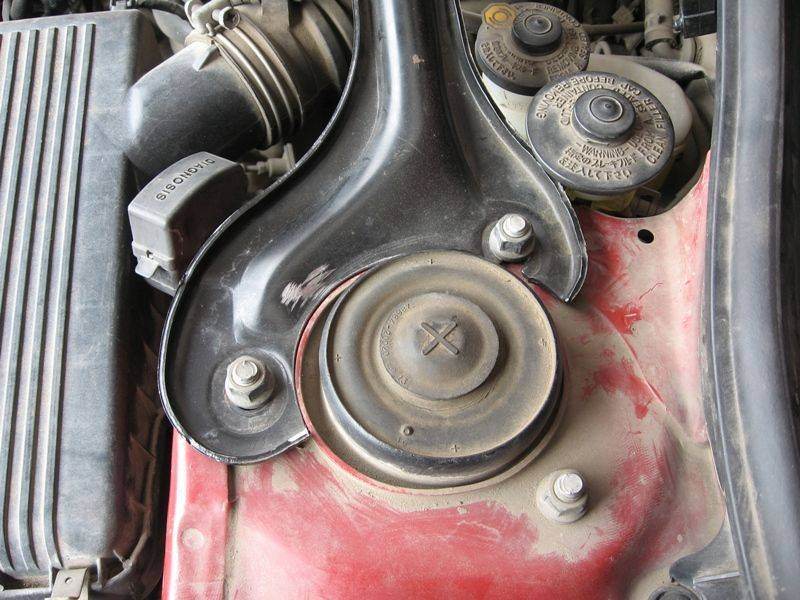

Интересно, фотки посмотрел, там отверстие центральное под опору круглое.
А на моей машине овальное, под оба типа опор получается? :du_ma_et:
И стоит, по-видимому, maruyasu?

СообщениеДобавлено: Пт мар 07, 2014 1:20 pm
Rash
Ты бы ВИН свой скинул, проще было бы...
Скорее всего у тебя все-таки Toyogomu. Т.к. по применимости опоры типа Maruyasu ставились на машины с января 96-го.

Евген
ВИН в личке, дата выпуска машины есть в подписи :)
