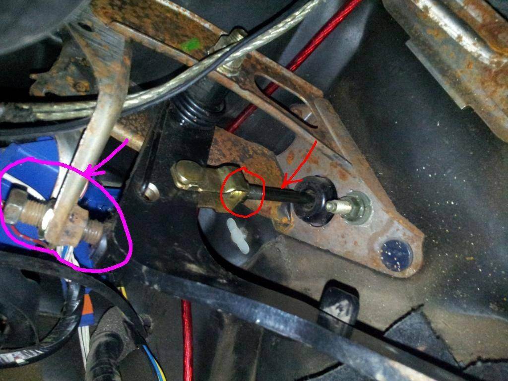

Mr_Nuke, красным отмечены гайка и шток ГЦС, покрутив который можно отрегулировать момент срабатывания сцепления.
фиолетовый - регулировка высоты педали

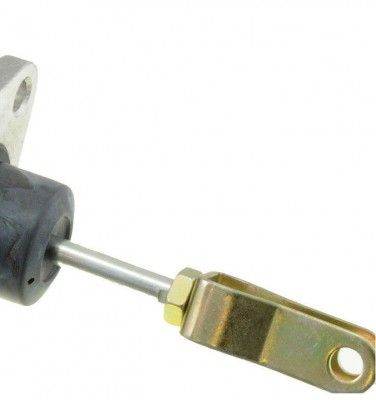

Mr_Nuke писал(а):
wAnTed писал(а):
контргайку штока главного цилиндра сцепления
У себя я такой штуки не обнаружил.
--контрагайка выглядит так :
Clutch Master.jpg [ 32.96 КБ | Просмотров: 5448 ]

wAnTed
Да, точняк, помню у себя такую. Когда читал описание, почему-то подумал, что она под капотом должна быть! :?

wAnTed
Насколько знаю по мануалу - красным цветом регулировка высоты педали, фиолетовым регулировка свободного хода, не?
Не влияет на работу сцепления никаким образом эта регулировка, единственное кашу маслом можно испортить в том плане, что тем болтом, что фиолетовым обведен, можно вдавить шток чрезмерно и будет буксовать сцепа. Больше связи нет. Все остальные ощущения хватает выше ниже чисто субъективные и самовнушенные, проверено на себе :)
