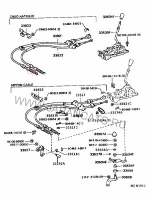

Добрый вечер!
Такая проблема плохо стали включаться 2 и 4 передачи,а задняя вообще не включается,начал разбираться в чём дело,увидел что от тросика направляющая с обмоткой оторвалась и получается что тросик просто гнётся,а не толкает вилку!((( На картинке обведено красным!
Подскажите что можно придумать чтоб не менять тросик? тупо проволокой зафиксировать попробовать?
CImage.png [ 165.19 КБ | Просмотров: 17174 ]
 Заголовок сообщения: Re: Проблеммы с мех. КПП
СообщениеДобавлено: Вс мар 22, 2015 7:42 pm
Сообщения: 626
Откуда: Барнаул
Машина: Carina E LiftBack
Двигатель: 7A-FE МКПП
это резиновая рубашка, которая защищает внутренности от попадания грязи. Сдается мне, что у тебя она давно порвалась, и забилась просто грязью\льдом. Поэтому тросик внутри не двигается, а гнется.
Как временный вариант, попробовать как-нибудь прочистить... а потом поверх какой-нибудь пакет зацепить, что бы грязь и вода не попадала. Но не уверен, что поможет.
СообщениеДобавлено: Вс мар 22, 2015 8:06 pm
Сообщения: 1807
Откуда: Белгород
Репутация: 36 [ ? ]
Двигатель: Yamaha 3S-GTE
Тросик двигается норм,просто когда вперёд идти,он идёт не по втулке и из за этого начинает гнуться в сторону куда легче,втулка(кожух) отвалился от самого тросика!

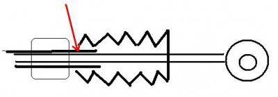

СообщениеДобавлено: Пн мар 23, 2015 8:51 am
Сообщения: 626
Откуда: Барнаул
Это приблизительная схема тросика в этой части. Которая часть сломана? Та, которая указана стрелочкой?
Просто под резиновой рубашкой тросика, есть небольшая часть пластикового корпуса тросика, внутри которого и двигается тросик. Если обломался он, то сложно что-то сделать, особенно если рубашка живая, что странно. Если рубашка порвана, ну может быть как вариант как-нибудь на холодную сварку посадить.
trosik.JPG [ 12.32 КБ | Просмотров: 17125 ]
