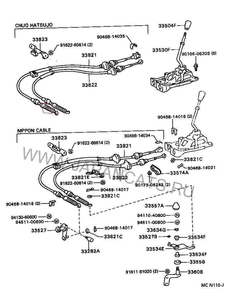

wAnTed писал(а): парни, как регулируются троса коробки передач? вообще есть где методика регулировки для наших машин? пол интернета перелопатил, для наших нет ничего. а они регулируются, это точно, только последовательность какая? да не должны они регулироваться, к коробке крепится на почти штифтах - в строго определённом положении, к кулисе также.

wAnTed писал(а): блин, даже на жигулях есть регулировка тросов.. на жигулях троса появились? я невкурррсе, рребят) по крайней мере на калине у товарища нету тросов, там тяги. на классике вроде вообще напрямки в коробку палка уходит.... могу ошибаться. да и на нашем автопроме к тому и сделаны регулировки, что с конвеера машина сходит с одинаковыми запчастями но с разными регулировками, то там кузов уведён, то тут не так отлито.... это нормально)) wAnTed писал(а): digit и как крепятся?
 вот так, красная - это шайба хитрая, которая только в одном положении троса влезет в паз. желтое - это штифт.... ну нечем тут регулировать) в салоне - примерно такаяже история, только грязи будет поменьше)) если чтото изменилось после разборки-сборки.... ну может неправильно собрали? или наоборт - правильно)

digit Кстати у меня была проблемка с переключением передач,как раз из-за шайбы обведённой красным...Вылетела где-то...Вместо первой включалась третья!...Поставил колхозную самоделку-всё заработало...А хотел сцепление снимать...Я писал о проблеме в теме о сцеплении,кажется....Давно,ещё в 2009 году..

wAnTed писал(а): Может кто-то объяснить, хоть коротко: после установки тросов как их регулируют или как их правильно устанавливают (последовательность), метки там или расстояние вымеряют.
нету там ничего сложного, там один вариант установки тросиков - ошибиться просто невозможно. Троса лягут точно туда куда надо. опять же как вариант - на концах тросов - резиновые подушки - может им крындец пришёл - тогда люфт и будет well писал(а): digit Кстати у меня была проблемка с переключением передач,как раз из-за шайбы обведённой красным...Вылетела где-то...Вместо первой включалась третья!...Поставил колхозную самоделку-всё заработало.. ну всё логично, эта шайба работает в обе стороны и если её нету - то трос будет ходить свободно в гнезде. щя поеду в деревню, мотор помою, посмотрю главный или воздух в системе найду)

wAnTed писал(а): MerTV а у нас троса не с храповым механизмом? читал в интернете, что такие есть и они как бы с саморегулировкой.
я вспомнил, троса с храповиком - это троса на сцепление, вот там саморегулируемые. вроде на ТАЗах такие стоят. wAnTed писал(а): digit беда что нейтралка не возвращается в нейтральное положение, а как бы застревает, приходится рукой помогать а может просто в трос воды натекло и ржаветь начало? Попробуй скинуть с коробки троса и пощелкать передачи - тросики должны легко ходить. Их с моторки можно подёргать - кулиса также должна легко перемещаться. мне думается, что проблема либо в тросиках от ржавчины, либо в кулисе - может в ней чтото отломалось, отвалилось

digit не не, я когда отсоединял троса, пыльники сдвигал, дак троса чистые ни намека на ржавчину.. вот думаю может их для верности смазать (у меня смазка хорошая есть Renolit Duraplex EP2, на основе литиевого мыла). ладно, попробую на снятых их подергать, погляжу что к чему. Еще хочу сегодня устранить люфты кулисы (тема на форуме "Ремонт и укорачивание кулисы КПП"), почистить, да смазать ее, а то грязи есть немного.
Еще вспомнил, что там на рычажке пластиковая (или резиновая) прямоугольная втулка есть, которая подстерлась, надо будет ее размеры снять, да на заводе из бронзы или пластика выточить.

Добрый вечер! Такая проблема плохо стали включаться 2 и 4 передачи,а задняя вообще не включается,начал разбираться в чём дело,увидел что от тросика направляющая с обмоткой оторвалась и получается что тросик просто гнётся,а не толкает вилку!((( На картинке обведено красным! Подскажите что можно придумать чтоб не менять тросик? тупо проволокой зафиксировать попробовать?

это резиновая рубашка, которая защищает внутренности от попадания грязи. Сдается мне, что у тебя она давно порвалась, и забилась просто грязью\льдом. Поэтому тросик внутри не двигается, а гнется. Как временный вариант, попробовать как-нибудь прочистить... а потом поверх какой-нибудь пакет зацепить, что бы грязь и вода не попадала. Но не уверен, что поможет.

Тросик двигается норм,просто когда вперёд идти,он идёт не по втулке и из за этого начинает гнуться в сторону куда легче,втулка(кожух) отвалился от самого тросика!

Это приблизительная схема тросика в этой части. Которая часть сломана? Та, которая указана стрелочкой?
Просто под резиновой рубашкой тросика, есть небольшая часть пластикового корпуса тросика, внутри которого и двигается тросик. Если обломался он, то сложно что-то сделать, особенно если рубашка живая, что странно. Если рубашка порвана, ну может быть как вариант как-нибудь на холодную сварку посадить.
