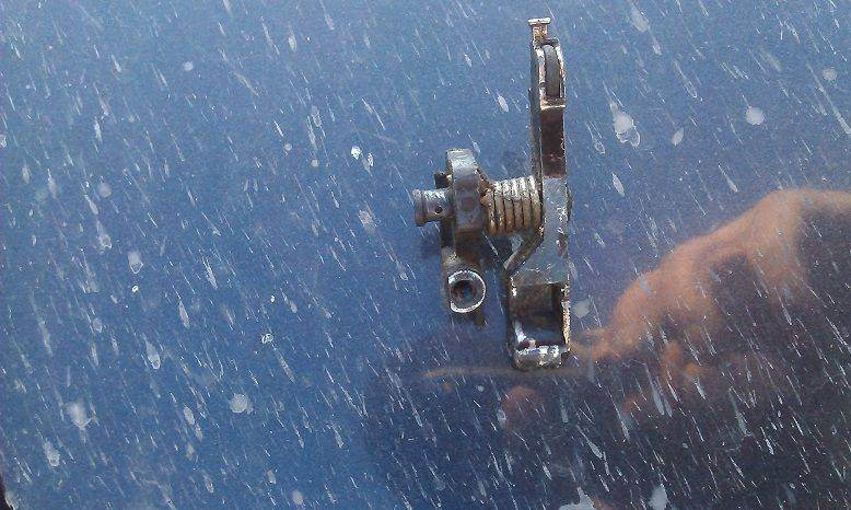

Парни, помогите идентифицировать деталь, стоит слева по ходу движения авто, в экзисте ни чего понять не могу какой у неё номер?

Это часть детали "Планка направляющая люка" или "Кронштейн направляющей люка"
632257-05010 и 63258-02010 какой-то из них правый, а какой-то левый.

Вроде это 63258-05010 ток проверь ещё раз перед заказом!

sever.max
63258-05010 Кронштейн направляющей люка правый, только я не пойму почему пишет правый, когда должен быть левый?

Я думаю номер по каталогу правильный,неправильное описание детали в экзисте,бывает болты пружинами называют и на оборот и чё попало пишут!
Попробуй у менеджера узнать,хотя они ничего толком не скажут,лучше забить в другом каталоге!

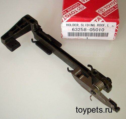

так выглядит вся деталь.

Номер этой детали вот этот 63258-05010, я правильно понимаю?

Люк у меня работает нормально в обоих положениях, ни чего и ни где не задевает, только брякает и всё. у той детали что у меня сломана по каталогу показывает два номера, под каким номером заказывать?

63258-05010 левая сторона, водительская.
