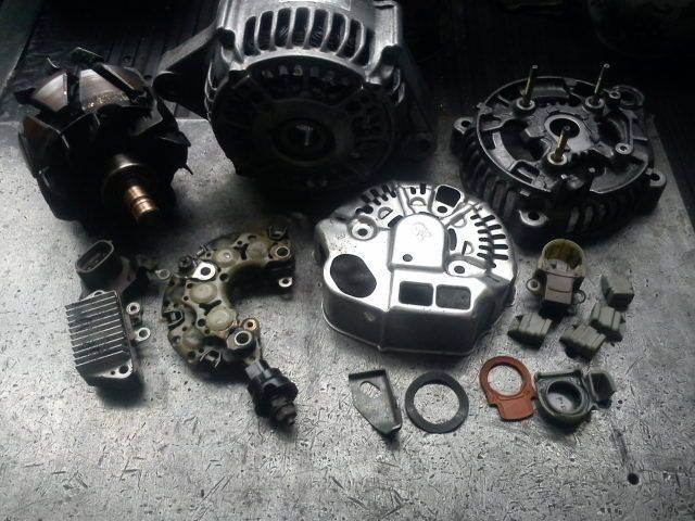

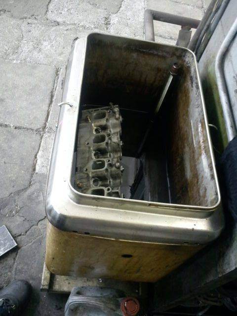

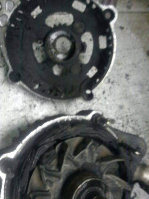

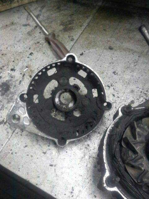

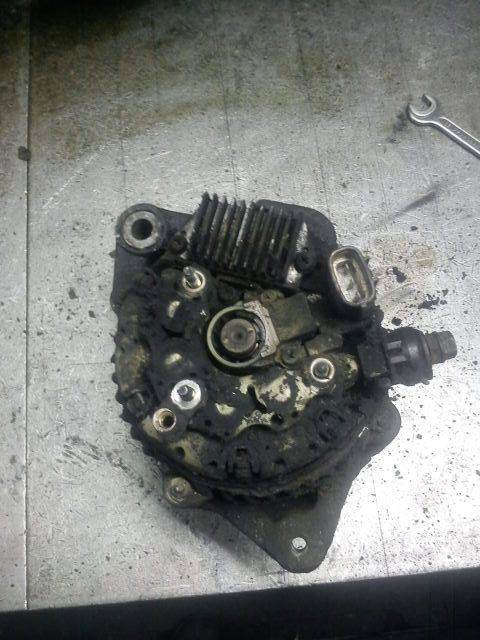

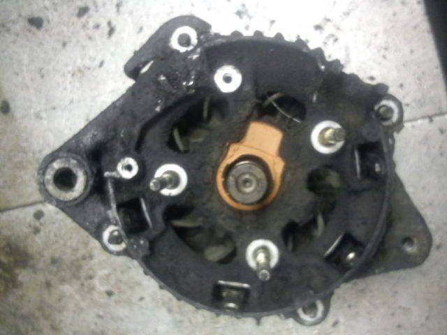

Всем привет,вот решил поделиться фотками своего генератора,в каком он был состоянии и как он вообьще работал,просто кусок грязи!Пока везут мне прокладку ГБЦ,перебераю навесное по тихоньку,Башку вот перебрал(закапиталил)вот вчера гену!
Добавлено спустя 5 минут 37 секунд:
Вот малость башка!
