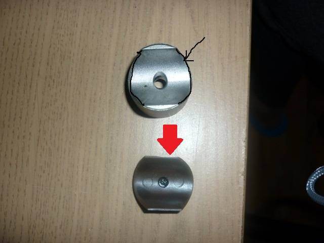

Привет! Подскажите пожалуйста, кто знает..
Эта 44277-20050 часть(что отмечена красной стрелочкой) от рейки Тойода, подходит на рейку ЗФ?
p1000044_113_387.jpg [ 92.67 КБ | Просмотров: 12343 ]
 Заголовок сообщения: Re: Рулевая рейка
СообщениеДобавлено: Пн май 05, 2014 7:48 pm
Сообщения: 624
Откуда: 77, Москва
Машина: Nissan Patrol W260
Двигатель: RD28T
Нет, не подходит. Увы.
