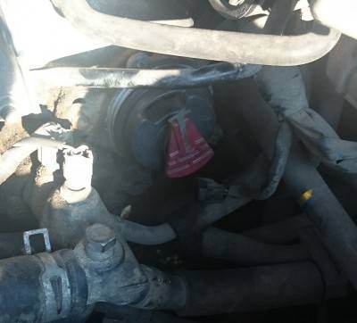

СообщениеДобавлено: Вс авг 10, 2014 10:59 pm
Сообщения: 1867
Машина: Toyota Sera
Такая проблема.
Vista 93 год 4S трамблерный
Не сталкивался как-то с трамблерами раньше, вернее был у меня 4S такой, только проблем у меня с ним не было. Машина простояла в огороде полтора года )))
В общем пол дня прововырялся, проблем там хватает, основную завести так не решил.
Насос вроде живой, подавал питание напрямую, работает.
Крышку трамблера снял, контакты конечно так себе, почистил как мог. Что вот дальше, бегунок и все остальное как снимать, сколько не пытался, не выходит )) Катушку как проверить
Стартер крутит, насос пару раз жужал, но потом не реагировал, искры нету.
Искать новый трамблер или можно как-то этот реанимировать и вообще понять бы в чем проблема.
А если кто-то сможет помочь, был бы благодарен, машина в Черной грязи стоит, отвезу привезу если что

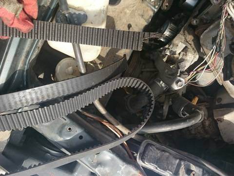

СообщениеДобавлено: Вс сен 07, 2014 8:48 pm
Сообщения: 1867
Машина: Toyota Sera
Проблема была в ремне )))
Первый опыт в замене ремня, все завелось и работает :co_ol:
