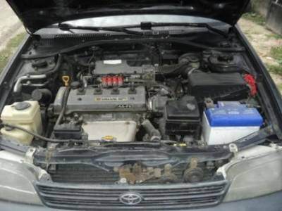

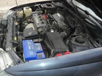

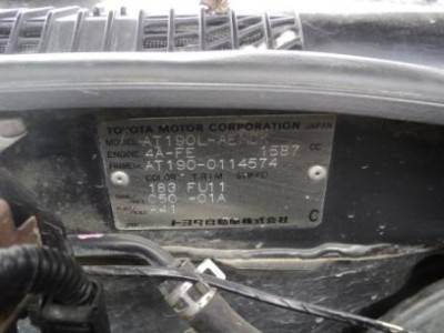

Господа Кариноводы и Кариноведы, помогите понять что мне надо, в процессе эксплуатации и ознакомления со своим авто установил, что отсутствует лямбд-зонд. Чек горит постоянно. Расход по городу на газе 12 л/100 км., по трассе 9 л/ на 100 км. Подумалось, что прежние хозяева тупо выкинули из-за дороговизны данной приблудки. По совету, продавца запчастей по фрэйму приобрел датчик DOX-0109 Denso. Почитав форум, пришел к выводу, что двигатель у меня ЛБ (сравнивая фото). Поиск проводов не дал никого результата, на выпускном коллкекторе обнаружил ввернутый болт в нижней части перед штанами (подумал это штатное место лямбд-зонда), где-то на форуме видел фотку. Обратился к автоэлектрику за помощью найти провода и определиться тот-ли лямбд датчик я взял. В результате осмотра и диагностики он установил, что на данной модели вообще не устанавливается лямбд-зонд, а ошибку выдает трамблер, по датчикам положения распред- и колен-валов. выдал диагноз приобретенный лямбд-зонд сдать, искать новый или бу рабочий трамблер. Возможно-ли это вот фото моего двигателя.

Fidel
Добавлено: Ср май 21, 2014 3:30 pm |
Зарегистрирован: Ср фев 25, 2009 9:36 am Сообщения: 2980 Откуда: Краснод. край Репутация: 187 [ ? ]
_________________ Андрей, TOYOTA AVENSIS 97г.в. 7A-FE (LB), КПП мех, Liftback 3M3, LINEA TERRA, теперь с кондиционером. ICQ Нервные клетки не восстанавливаются? Да и хрен с ними - нервные сдохнут, спокойные останутся... ИМХОячу.
| Вернуться к началу |
Сергей С@ныч
Добавлено: Ср май 21, 2014 3:32 pm |
| Человек-легенда |
Зарегистрирован: Пт окт 22, 2010 11:08 am Сообщения: 8451 Откуда: Лукоянов-Арзамас-Москва Репутация: 135 [ ? ]
Если зонда нет,то это стд Денсо я так думаю.У меня такая Карина была.
Добавлено спустя 8 минут 34 секунды: На трамблёре должно быть 2 фишки 6 и 2 контакта.Ошибка 12-я вымаргивается?

vikking42
Добавлено: Ср май 21, 2014 6:52 pm |
| Самостоятельный |
Зарегистрирован: Ср май 21, 2014 11:22 am Сообщения: 28 Откуда: Анапа, Краснодарский край Репутация: 0 [ ? ]
max32 писал(а): Да нет!!! Мотор у тебя стд !!! А это что за зверь, и с чем его едят, и главное, что делать-то? Благодарю за оказанное внимание.

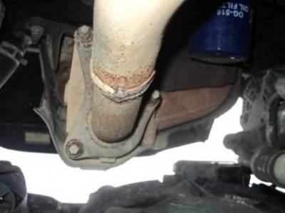

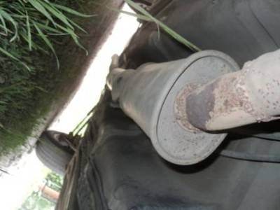

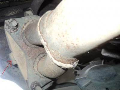

vikking42
Добавлено: Ср май 21, 2014 7:53 pm |
| Самостоятельный |
Сергей С@ныч писал(а): Ошибка 12-я вымаргивается? Да. Добавлено спустя 20 минут 32 секунды:Fidel писал(а): У меня все варенное и выпускной коллектор и труба за фланцем. К сожалению фотки коллектора нет но не лучше чем у того парня толькр патрубок 1 цилиндра полностью проваривался. Добавлено спустя 16 минут 29 секунд:[quote="Сергей С@ныч"]Если зонда нет,то это стд Денсо я так думаю.У меня такая Карина была. Добавлено спустя 8 минут 34 секунды:На трамблёре должно быть 2 фишки 6 и 2 контакта. Насколько я понимаю, этим все сказано. При 12 ошибке возможно увеличение расхода и лечится это только заменой трамблера, либо его переборкой, т.е. заменой неисправной обмотки ДПК и ДПРВ. Добавлено спустя 18 минут 30 секунд:Что-ж, благодарю всех за помощь. Еще бы узнать где подешевле взять в районе Анапы, или по почте, исправный трамблер Денсо 6 и 2 контактов, а то экзист кусается. Ну вот вроде и разобрался.
