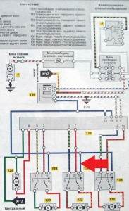

Подскажите добрые люди, неработает задний левый стеклоподьемник , не работает только с заднего места, с водительского пульта все отлично поднимает и опускает, переставлял кнопку с правой задней двери реакции ноль, может быть есть какие предохранители ? или еще что то, куда копать? :s_o_s:
1) предохранители все целы у тебя.
2) на лицо обрыв провода, на который указана стрелка красная в эл. схеме. Ищи ::yaz-yk: .

СообщениеДобавлено: Ср июл 27, 2016 9:43 am
Сообщения: 267
Откуда: г.Чайковский
Машина: Toyota Carina E Седан
Двигатель: 1.6 4afe LB
Спасибо большое :snim_shl:
СообщениеДобавлено: Ср июл 27, 2016 12:00 pm
[Gibson]
:co_ol: локализовал :-applause-:
CarinaWOD
скорее всего в гофре между дверью и стойкой кузова :)
