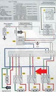

Подскажите добрые люди, неработает задний левый стеклоподьемник , не работает только с заднего места, с водительского пульта все отлично поднимает и опускает, переставлял кнопку с правой задней двери реакции ноль, может быть есть какие предохранители ? или еще что то, куда копать? :s_o_s:
1) предохранители все целы у тебя.
2) на лицо обрыв провода, на который указана стрелка красная в эл. схеме. Ищи ::yaz-yk: .
схема стеклоподьемников.jpg [ 220.21 КБ | Просмотров: 3092 ]

Спасибо большое :snim_shl:
СообщениеДобавлено: Ср июл 27, 2016 12:00 pm
[Gibson]
:co_ol: локализовал :-applause-:
CarinaWOD
скорее всего в гофре между дверью и стойкой кузова :)
