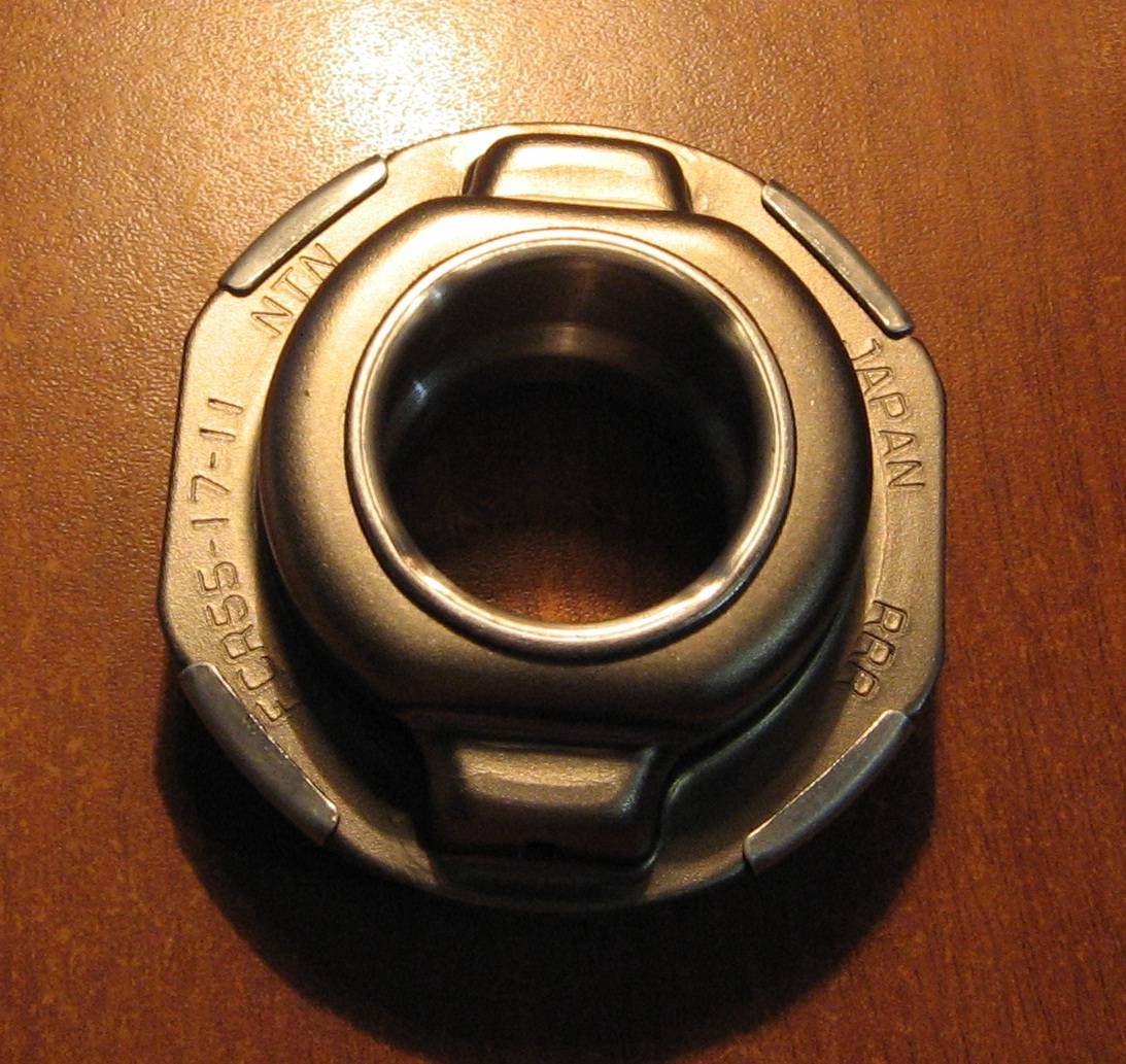

Привет ребята, вообщем вопрос такой. Пришёл подшипник BRG 840, на самом подшипнике маркировка NTN (Japan) FCR55-17-11. Смотрю на него и чёт он на наш неочень похож. Подскажите он на 1,6LB точно встанет или вернуть пока ещё есть возможность?

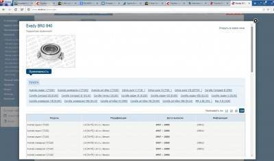

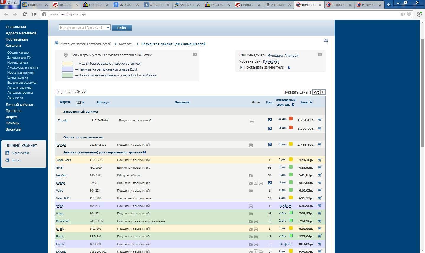

По экзисту смотриш он там не бьёться на карину, а смотриш по вину с жапанкарс и показывает что он подходит, вот в чём делема. :du_ma_et:

Выжимной подшипник (BRG 840) и диск (TYD 035U) не встанут на Карину, судя по Эксисту
render4 писал(а):
Причина что перед продажей прежний хозяин забыл сказать что сцепление меняное причем на оригинал Asin, когда разобрали поняли что менять смысла нет- оно в идеальном состоянии.
А так все не распакованное, все подходит, можете сами по схеме посмотреть http://www.japancats.ru/toyota/Parts.as ... 6ce1388015 или позвонить в exist сами. У них в описании довольно много несовпадений, сами признают.
:du_ma_et:

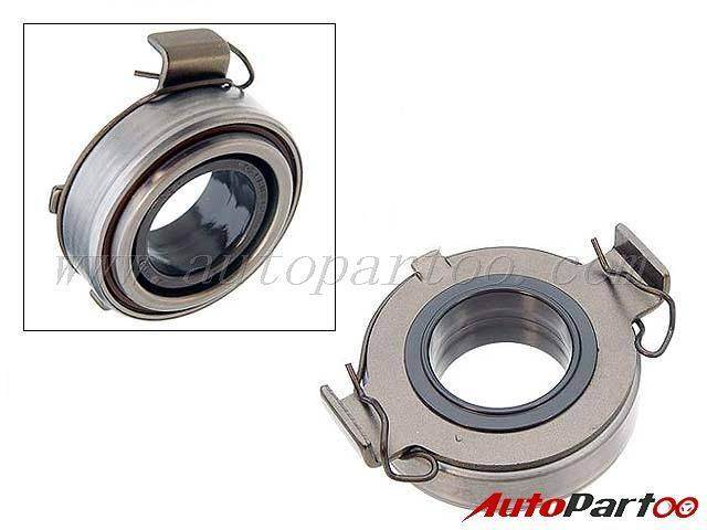

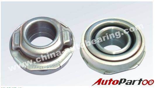

Вобщем выяснилось, что этот подшипник вообще по номеру бьётся как на митсубиси делика и хюндай и называеться он NTN FCR55-17-11 http://www.exist.ru/price.aspx?pid=2350 ... Mitsubishi В общем не тот это подшипник. BRG 840 выглядит вот так и вроде судя по этой фотке должен подходить на С51. Как думаете, на наш похож? :du_ma_et:

СообщениеДобавлено: Пн май 26, 2014 1:43 pm
Сообщения: 1229
Откуда: Бердск, Новосибирск
Один в один визуально с оригиналом.

СообщениеДобавлено: Пн май 26, 2014 4:04 pm
СергейS писал(а):
А нафиг тогда они пишут что аналог?
Что бы продать :D
На экзисте вообще очень много не правильных кроссов, презде чем что то заказать надо 100 раз проверить применяемость.
Тоже мого раз так ошибался :(

СергейS писал(а):
значит BRG 840 на 4A-FE точно неподойдёт?
честно говоря я так и не понял всех картинок что ты выложил,но ответственно заявляю что вот этот:
не подойдет

да нет Серёж, я так и подумал что ты не понял, этот подшипник что у тебя во вложении он от Митсубиши Делика и хундая, я пробил по нету и экзисту, он конеш не пойдёт. Его номер NTN FCR55-17-11 . А тот подшипник который я хотел купить и заказал называется BRG 840 и должен выглядеть вот так как на фото ниже, визуально он похож на наш :nez-nayu:

СообщениеДобавлено: Пн май 26, 2014 7:17 pm
этот пойдет.
