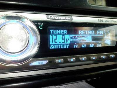

А я в меню магнитолы копался и случайно обнаружил, что она и как вольтметр может работать)))
IMG_20140702_161147.jpg [ 228.43 КБ | Просмотров: 4796 ]

СообщениеДобавлено: Пт июл 04, 2014 9:01 am
Сообщения: 589
Manhattan Sandy писал(а):
акб имеет 13-14 вольт. а прикуривателе 12,5
вот это новость...
я вот считал что акб как раз таки 12В
а при запущенном двигателе в борт сети 13.5-14.5В(без потребителей)
