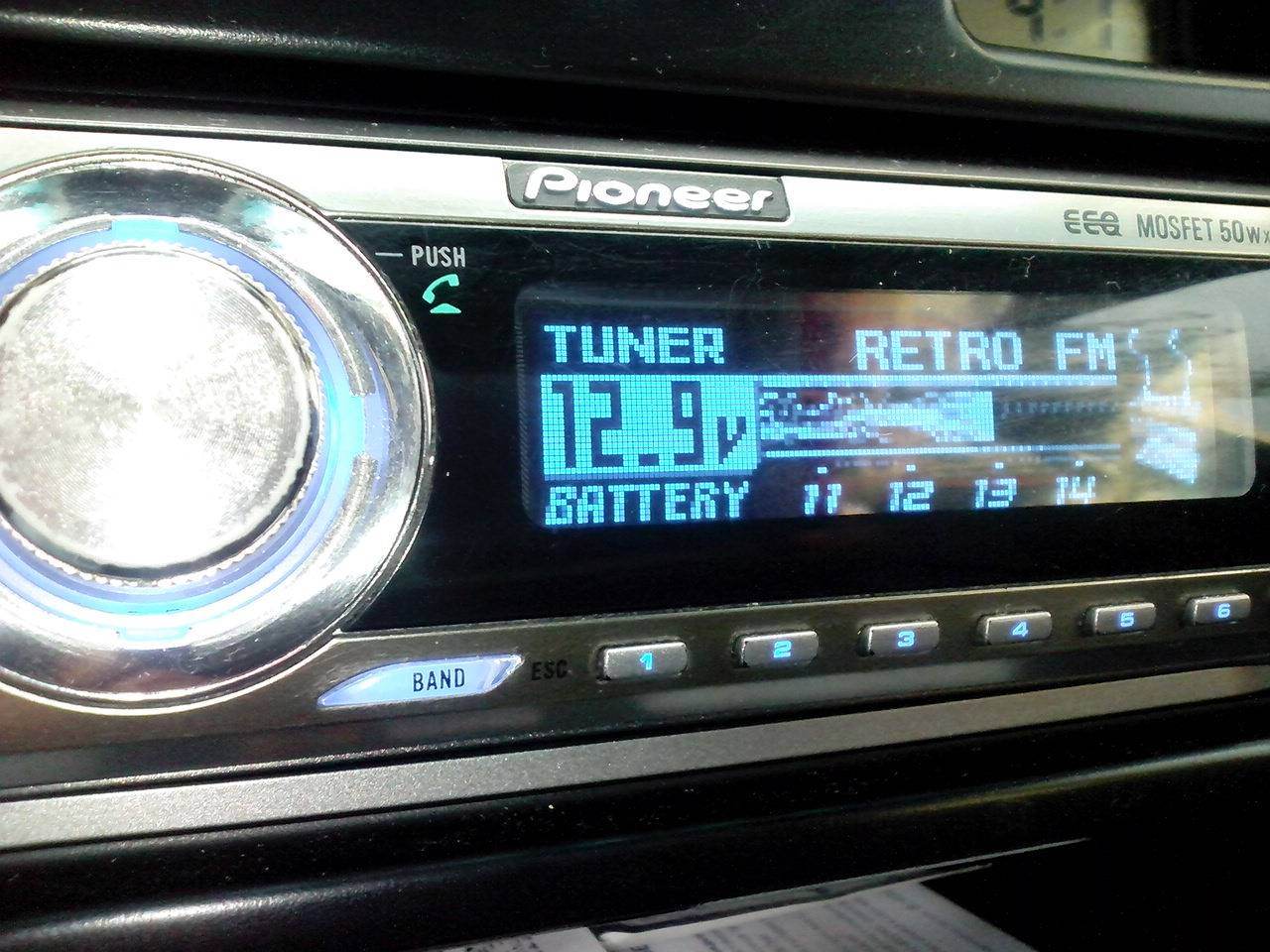

А я в меню магнитолы копался и случайно обнаружил, что она и как вольтметр может работать)))
IMG_20140702_161147.jpg [ 228.43 КБ | Просмотров: 4790 ]
