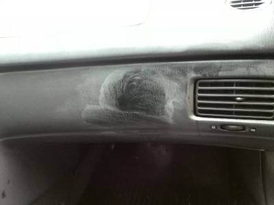

Авто стояло на солнце а на торпеде лежали коврики не скользящие для телефона и всякой мелочи, так вот - они растаяли и потекли. Протер я эти подтеки растворителем и случилась беда (фото). Верхняя часть нормальная а нижняя слезла краска. Чего делать то?

Либо менять, либо красить, потом менять.

краска для кожи все поправит.

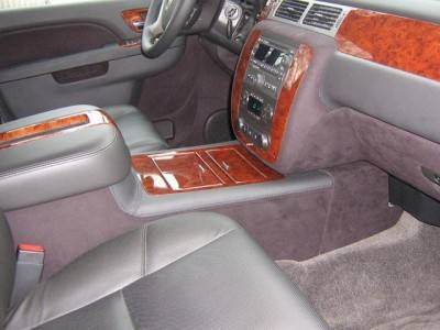

СообщениеДобавлено: Чт июл 03, 2014 10:03 pm
что то вроде этого...низ торпеды затянут.
симпатично однако.

Сообщения: 3525
вид "жирный" и бликовать перестанет
Когда-то я заказывал зафлокировать под алькантару торпеду целиком. Это конечно не алькантара, но вид как у замши с чуть более длинным ворсом. Да, вид бобровый, после такой доработки обычная торпеда уже выглядит никакой. Правдо убираться надо гораздо чаще, видно каждую пылинку.
Добавлено спустя 53 секунды:
С цветом серьезно промахнулись. Туда только светло-серый. Либо в основной цвет.

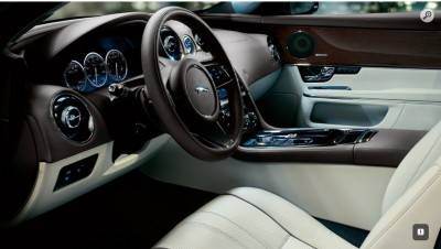

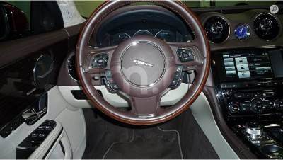

СообщениеДобавлено: Чт июл 03, 2014 11:19 pm
Сообщения: 1435
Машина: Toyota Caldina st246w
Год выпуска: 2003
Двигатель: 3S-GTE
вот так бы захерачить

В автомагазах поищи тюбик с надписью черный бампер, так же купи губку для обуви безцветную и будет тебе счастье))) :ya_hoo_oo:

Купи краску для пластика под цвет и будет тебе щастье.

Топикстартеру, и всем на будущее.
Беда, случилась не когда:
А когда
Такие загрязнения убираются намного более щадящими растворителями:
Удалитель следов скотча, Очистители битумных пятен, да наконец - просто очищенный бензин для зажигалок, тот же "Калоша".

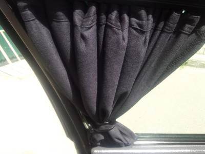

PS Ты уверен что у тебя именно Алькантара (Италия), а не дешевый заменитель?
Зачем из такого дорогущего материала делать шторки? Фотки можешь сделать?
Нет конечно не уверен,цена двух шторок 2500р
IMG10507.jpg [ 366.79 КБ | Просмотров: 8524 ]
 Заголовок сообщения: Re: Чем можно красить торпеду?
СообщениеДобавлено: Сб июл 05, 2014 12:56 pm
По фото похоже на синтетическую ткань или мирофибру, хорошо видно сетку ниток. Алькантару и её заменители, визуально не напоминает (хотя Алькантара - это разновидность специальной микрофибры).
Дмб писал(а):
замучеешся пыль вытирать
Синтетические ткани, и микрофибра, имеют свойство сильно электризоваться, особенно когда шторка шевелится, вот она и собирает как "пылесос" все на себя. Попробуй побрызгать их антистатиком.
