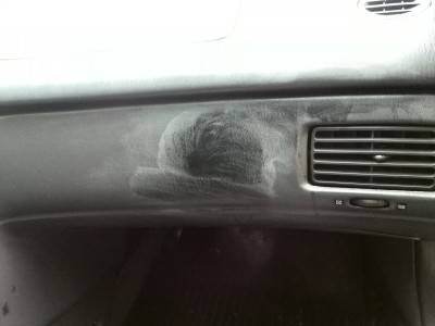

Авто стояло на солнце а на торпеде лежали коврики не скользящие для телефона и всякой мелочи, так вот - они растаяли и потекли. Протер я эти подтеки растворителем и случилась беда (фото). Верхняя часть нормальная а нижняя слезла краска. Чего делать то?
IMG_20140703_205237.jpg [ 369.1 КБ | Просмотров: 8909 ]

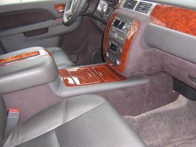

что то вроде этого...низ торпеды затянут.
симпатично однако.
OxMY45cm.jpg [ 49 КБ | Просмотров: 8820 ]
С цветом серьезно промахнулись. Туда только светло-серый. Либо в основной цвет.

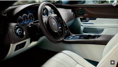

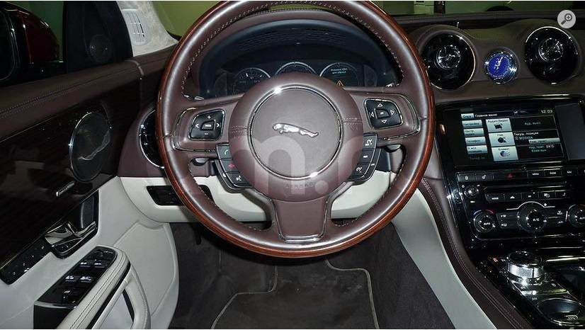

вот так бы захерачить
суперяга.jpg [ 152.03 КБ | Просмотров: 8740 ]
суперяга2дж.jpg [ 111.91 КБ | Просмотров: 8738 ]

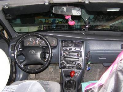

Купи краску для пластика под цвет и будет тебе щастье.
P2076338.JPG [ 96.72 КБ | Просмотров: 8595 ]

Топикстартеру, и всем на будущее.
Беда, случилась не когда:
А когда
Такие загрязнения убираются намного более щадящими растворителями:
Удалитель следов скотча, Очистители битумных пятен, да наконец - просто очищенный бензин для зажигалок, тот же "Калоша".

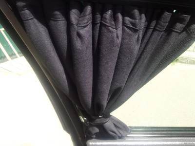

Нет конечно не уверен,цена двух шторок 2500р
IMG10507.jpg [ 366.79 КБ | Просмотров: 8510 ]
По фото похоже на синтетическую ткань или мирофибру, хорошо видно сетку ниток. Алькантару и её заменители, визуально не напоминает (хотя Алькантара - это разновидность специальной микрофибры).
Дмб писал(а):
замучеешся пыль вытирать
Синтетические ткани, и микрофибра, имеют свойство сильно электризоваться, особенно когда шторка шевелится, вот она и собирает как "пылесос" все на себя. Попробуй побрызгать их антистатиком.
