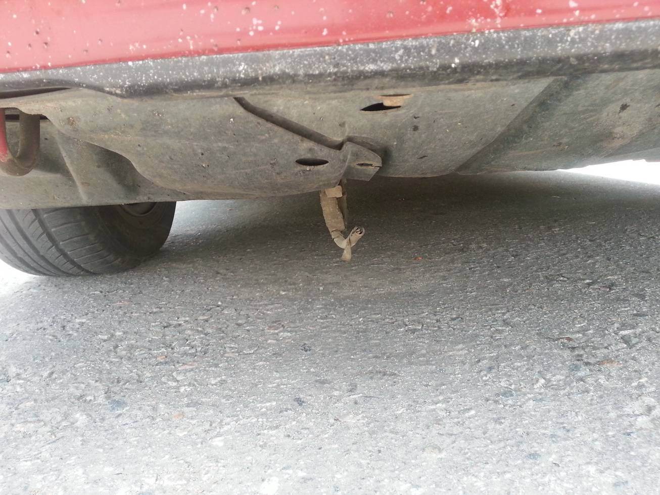

нашел я свою проблему горящего датчика низкого уровня масла :o
20140706_131133_новый размер.jpg [ 475.43 КБ | Просмотров: 10768 ]

Молодец,внимательный

У меня такая же беда,провод прикреплён к патрубку и со временем от вибрации оторвался от фишки.Правда я первым делом датчик и смотрел.

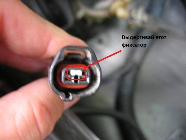

Вчера пытался вытащить этот датчик, не получилось... Только фишку с провода вытащил...
Помогите найти этот провод с фишкой (фотка выше) в схеме машины... все уже облазил, только датчик нашел

Что с твоей фишкой?

А с датчиком что?Бывает перетирается провод у фишки,пропадает контакт,а сам датчик в порядке.
все у меня в порядке, просто оторвался провод в таком месте, что к фишке его нормально не присобачишь. Ради интереса хотел посмотреть, сколько эта фишка стоит. Покупать я ничего не собирался =)

Элементарно,фишка разбирается и вставляется провод от другой фишки.Например от фишки поворотника.

во вы заладили, "приставай", "не приставай"... я хотел всего лишь найти фишку в каталоге, что у меня не получилось... Ткните носом и я успокоюсь)
Свою я и так буду разбирать, паять новые проводки к лапкам и скручивать с оторвавшимися....

Там паять ничего не нужно,фиксатор отводишь,вынимаешь остаток провода,вставляешь другой провод,с подходящей фишки и защёлкиваешь фиксатор.А если и подскажут номер фишки,то она будет без проводов,пустая.

Фото
Фишка.jpeg [ 34.56 КБ | Просмотров: 10617 ]
